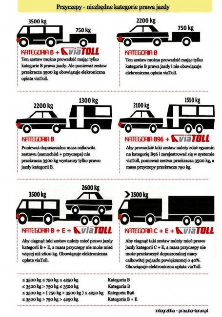

orys
Twój sprzęt: Baza już jest ;-)
Dołączył: 27 Sty 2017
Piwa: 58/13
Skąd: Glasgow
Wysłany: 2018-06-10, 22:56
Już nie na winiety. Pow. 3.5t DMC Musisz już założyć go boxa i wnosić opłaty jak ciężarówka.
Pozytywem jest to, że kasują za przejazdy tylko niektórymi drogami, może wyjść bardzo tanio jak pokombinujesz ktorędy jechać.
Piwa: 278/1296
  Wysłany: 2018-06-10, 23:06
ViaTOLL
Plik ściągnięto 18 raz(y) 488,7 KB

Wysłany: 2018-06-10, 23:40
Hej. Czyli w polsce viatoll. Austria go box. A co w czechach? Torche to dziwnie brzmi. Bo przejezdzajac tranzytem przez 3 kraje musze kupic urzadzenia ktorektore bede uzywac tylko kilka godzin p.o. czym zabawa w oddawanie boxow... dobre.
