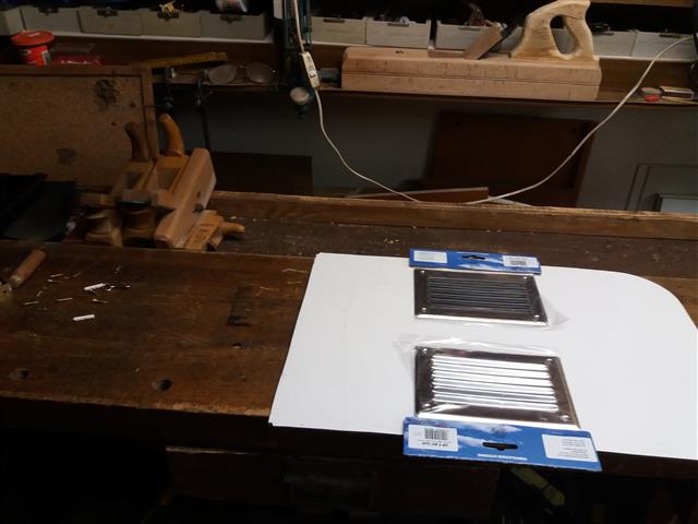

Przymiarka kratek do płyty kompozytowej
Plik ściągnięto 1100 raz(y) 52,64 KB

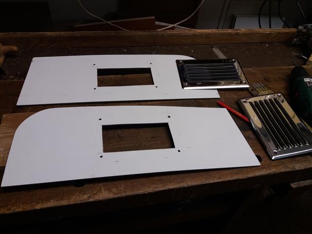

Wycięte otwory do mocowania kratki
Plik ściągnięto 1100 raz(y) 47,01 KB

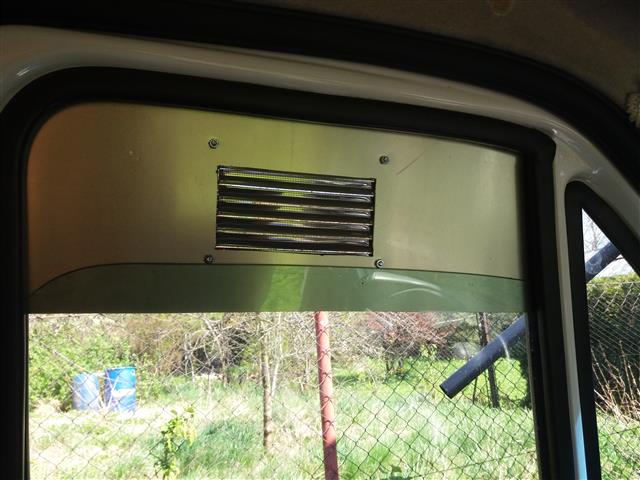

Płyta z kratką na lewych drzwiach - widok od wnętrza
Plik ściągnięto 1100 raz(y) 75,84 KB

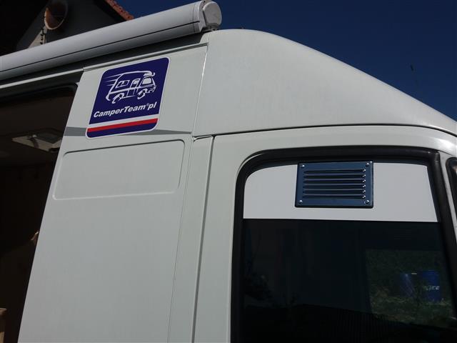

płyta z kratką na prawych drzwiach - widok od zewnątrz
Plik ściągnięto 1100 raz(y) 40,67 KB
