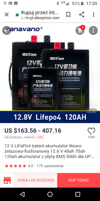

Witaj Marcin :spoko ,nagrywaj co chcesz bo przekaz jest dobry i miło się słucha .
Czy brałeś pod uwagę też te baterie,kupując do siebie lifepo4
Plik ściągnięto 13 raz(y) 143,03 KB
