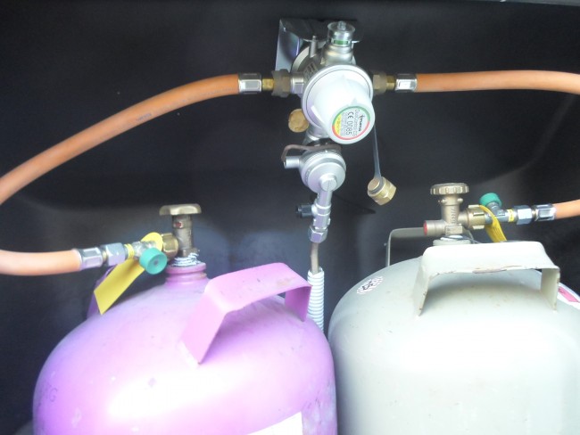

Zrób zdjęcie reduktora na forum. |

Wysłany: 2018-05-10, 18:42
Fotka reduktora
Plik ściągnięto 11 raz(y) 699,69 KB |

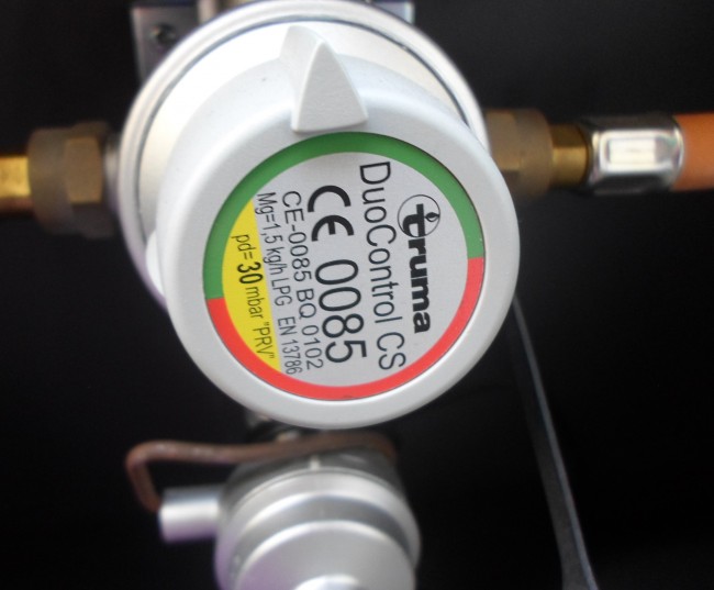

remi
Twój sprzęt: Rapido 9090DF
Nazwa załogi: MIR
Dołączył: 13 Lut 2014 Piwa: 3/1 Skąd: klamry
Wysłany: 2018-05-10, 18:43
Reduktor
