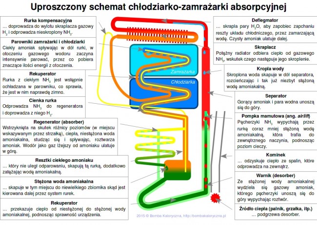

  Wysłany: 2018-04-23, 20:41   Lodówka
Lodówka.
Mała wydajność pracy lodówki może być skutkiem "zapchania się" obwodu (rurek) gazem, lodem czy wodą lub zbyt małą różnicą temperatur między warnikiem a radiatorem. Może być też wynikiem nieszczelności układu i wycieku czynnika chłodniczego, ale to na szczęści nie zdarza się zbyt często.
Pierwszą usterkę zazwyczaj udaje się usunąć poprzez:
- pozostawienie lodówki w cieple na 24-48 godzin
- wymontowanie lodówki i kilkukrotne odwrócenie jej na bok i do góry nogami
- intensywne podgrzewanie suszarką lub opalarką poszczególnych elementów obwodu w godzinnych odstępach.
Usterka druga może być spowodowana:
- uszkodzeniem elektroniki sterującej (w modelach całkowicie automatycznych należy dokładnie zapoznać się z instrukcją obsługi ponieważ występują pewne uzależnienia - przykładowo przełączenie z 12V na gaz następuje z kilkunasto minutowym opóźnieniem)
- uszkodzeniem grzałki na 230V
- uszkodzeniem grzałki na 12V lub przekaźnika załączającego zasilanie 12V dopiero po uruchomieniu silnika
- zakręconym zaworem gazu
- zabrudzonym palnikiem lub zbyt małym płomieniem ogrzewającym warnik
Statystycznie najwięcej problemów stwarza właśnie palnik i zapewne on będzie wymagał naszej uwagi. Osobiście nie jestem zwolennikiem grzebania przy gazie bez braku wiedzy i narzędzi, ale opiszę typowe usterki, jako że materiał ma jedynie charakter edukacyjny i zapewne nikt nie będzie ryzykował życia własnego i najbliższych grzebiąc w instalacji gazowej.
Lodówki z "ręcznym" iskrownikiem mają wbudowane okienko, dzięki któremu widać czy płomień się zapalił. Płomień ogrzewa również termoparę, która wytwarza na tyle dużo energii elektrycznej, aby elektromagnes mógł podtrzymać zawór gazu w pozycji otwartej. Po zgaśnięciu płomienia lub przy jego niewłaściwych parametrach termopara generuje zbyt mało energii i następuje automatyczne wyłączenie dopływu gazu do palnika. Lodówki z iskrownikiem automatycznym mają dodatkowy czujnik, który wyłącza generator iskry po pojawieniu się płomienia. Stanowi też informację dla logiki lodówki o sytuacji awaryjnej. Tak, więc samoczynne gaszenie płomienia może być skutkiem
- zbyt małego płomienia
- niewłaściwego lub zanieczyszczonego paliwa gazowego
- sadzą, która spadła z komina na palnik (przy częściowo niedrożnej dyszy sporo sadzy potrafi się osadzić na "ślimaku" wydłużającym tor spalin zawieszanym wewnątrz komina)
- rdzą, która spadła z komina na palnik
- krzywą lub rozkalibrowaną dyszą palnika (skutek czyszczenia dyszy stalowymi drutami wyciągniętymi ze szczotki drucianej)
- kominem zapchanym sadzą, rdzą lub larwami owadów
- brakiem fabrycznej blaszanej osłony palnika
- niewłaściwie zamontowanym lub niewłaściwie dobranym układem wspomagania przepływu powietrza chłodzącego (wiatraczki)

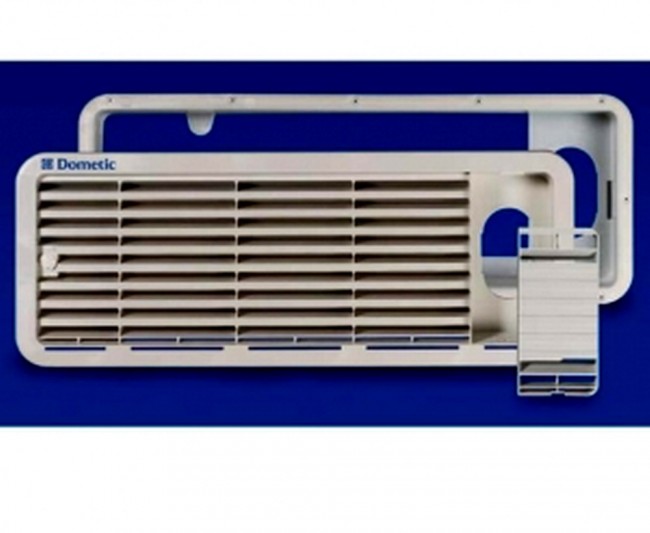

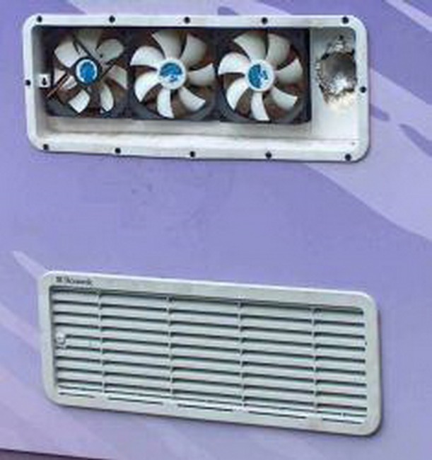

Plik ściągnięto 38 raz(y) 423,04 KB
Plik ściągnięto 33 raz(y) 124,64 KB
Plik ściągnięto 25 raz(y) 89,86 KB
Plik ściągnięto 11 raz(y) 100,03 KB
