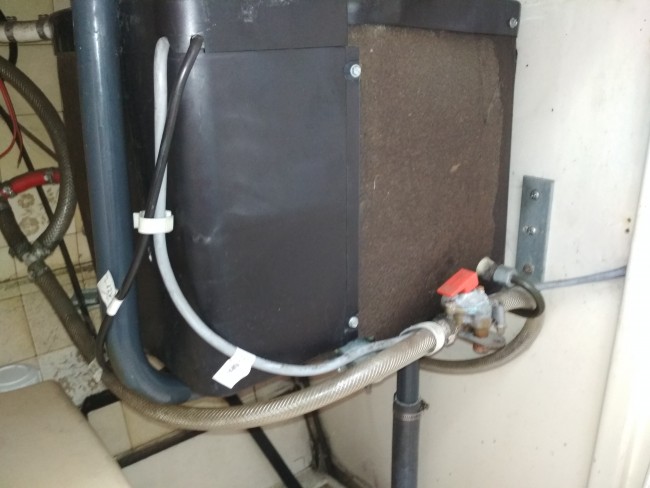

Witam, mam w kamperze bojler tak jak na załączonym zdjęciu nie wiem czy działa na prąd czy na gaz bo są przewody 12 V 220 ale też jest rurka od gazu proszę o pomoc.

To jest bojler gazowy. 12v jest potrzebne do sterowania.

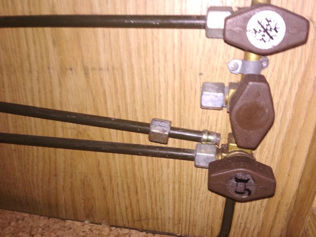

No dobrze ale przy kranach mam przewody dwuzylowe i nie wiem jak się ten bojler włącza...

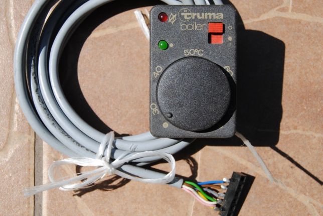

To są przewody do włączania pompy nie bojlera. Bojler ma gdzieś w kamperze sterownik z wyłącznikiem.
Coś w tym stylu. Pewnie jest na końcu tego szarego kabla co wychodzi z bojlera i idzie na prawo.

W takim razie muszę poszukać gałki, przewody są raczej od czegoś innego bo pompa jest ciśnieniowa. Przewód gazowy od bojlera przy przełącznikach w kuchni jest odłączony. Zagadka

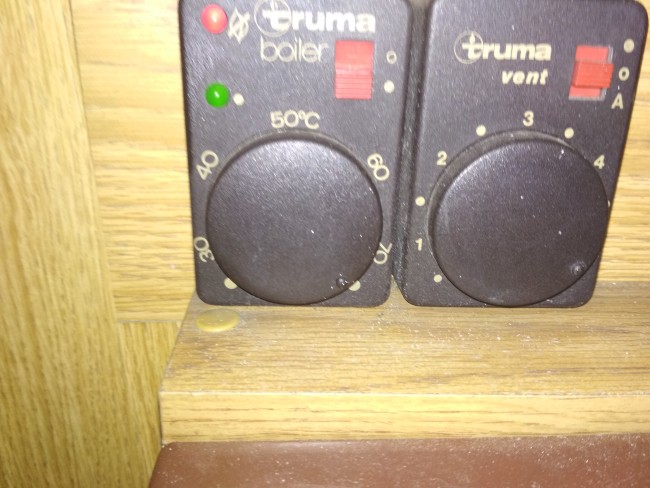

albo taki

Nie znamy historii pojazdu i nie wiemy jak go ktoś kiedyś przerabiał. Krany z kabelkami mają w sobie mikro-wyłączniki które uruchamiają pompę (przeważnie) zanurzeniową. Jak jest ciśnieniowa to znaczy, że albo ktoś to przerobił na ciśnieniowe albo wymienił krany. Ewentualnie tak mogło być od początku. Krany były od systemu bezciśnieniowego bo producent takie miał.

Znalazłem gałkę , po włączeniu świeci się zielona i zaraz potem czerwona dioda, rurka od gazu odłączona, ma ktoś pomysł dlacczego?

Odłączona rurka

Był problem i ktoś zamiast naprawić porostu odłączył. Jaki problem trudno powiedzieć.

Rozwiązałem problem. Ktoś odkręcił przewód w niewiadomym celu.... Był zalepiony jakąś plasteliną. Odkręciłem od bojlera, przedmuchałem i po podłączeniu po 15 minutach leciała gorąca 😁. Dziękuję za pomoc i pozdrawiam.
