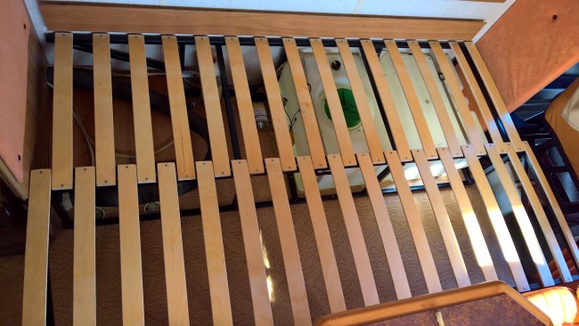

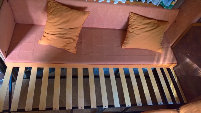

Do kampera kilka lat temu wstawiłem 2 ławki od ducato w miejsce rozkładanych /czyt. niewygodnych/ siedzeń przy stoliku. Pozostała do załatwienia sprawa "kanapy" ok 185x60 - siedzieć się wygodnie da lecz nic po za tym - za wiązko. Jest projekt zrobienia jej rozkładanej od podstaw gdzie po rozłożeniu będzie 185x110. Wieczorem myślę, że jakieś foty polecą :shock: Pozdr.

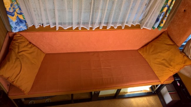

Materiały:
1. Profil 20x20x1 - 12 szt
2. Sklejka profilowana - 34 szt
3. Nitonakrętki - 70 szt
4. Wkręt nierdzewny M4 - 70 szt
5. Lakier akrylowy czarny mat - 500ml
6. Zamek
7. Zaślepki plastikowe 20x20 - 16 szt
Trochę cięcia, spawania, szlifowania, wiercenia, nitowania, malowanie i montaż. Jak dla mnie wyszło super :ok :bigok Jeszcze maskowanie jakąś płytą 4mm (taki dałem luz na zamku) oraz trochę pianki 10cm x 10cm x 185 (tyle brakuje materaca jak rozsunę na max.) Obiecane foty:
Plik ściągnięto 14 raz(y) 231,41 KB
Plik ściągnięto 17 raz(y) 237,17 KB
Plik ściągnięto 26 raz(y) 247,83 KB

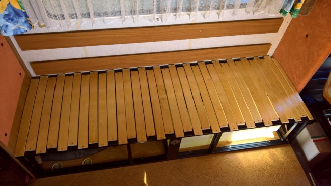

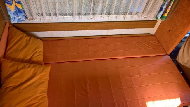

Cd..
Plik ściągnięto 21 raz(y) 403,24 KB
Plik ściągnięto 19 raz(y) 357,48 KB
