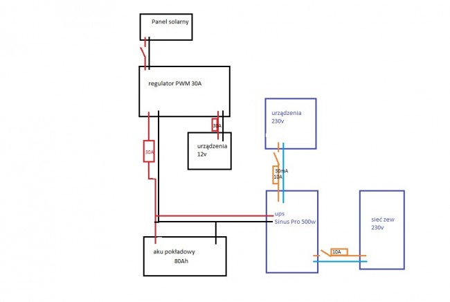

:gwm Witam , w moim kamperku padł energoblok. postanowiłem go wywalić i zbudować od nowa układ.
Zamontowałem solar 235w wraz z regulatorem Pwm 30A i podłączyłem do akumulatora pokładowego. lodówkę wymontowałem bo nie działała i zamontowałem zwykła na 230v. transformator dc/ac 230v niestety nie dał rady współpracować z ładowarka solarną i sie spalił.. moja wina , producent zaznaczył że nie wolno podłączać do źródeł ładowania, tylko do aku bez. więc zacząłem drążyć temat i znalazłem UPS firmy volt który współpracuje podobno z regulatorami solarnymi ale już nie zalecają podłączania go pod alternator auta. i tu pytanie czy ktoś już budował elektrykę z 3 źródłami ładowania akumulatora ?? Załączam schemat jaki chcę zrealizować i potrzebuję pomocy i porady.
Narazie jest tylko Solar podłączony do akku oraz urządzenia 12v z regulatora.
Pozdrawiam Ciepło
Plik ściągnięto 92 raz(y) 63,97 KB
Plik ściągnięto 40 raz(y) 50,23 KB
Ostatnio zmieniony przez Sami 2018-05-09, 16:56, w całości zmieniany 1 raz
mrsulki
w średnim wieku
Nazwa załogi: SULAKI
Dołączył: 06 Gru 2007
Piwa: 44/22
Wysłany: 2018-05-08, 16:41
Polecam najpierw lekturę:

dzięki przeczytałem tą wiedzę posiadam , potrzebuję wiedzy od kogoś kto podobną instalacje zbudował i podzieli się nazwami komponentów jakie użył , bo kupowanie w ciemno i sprawdzanie czy się nie popalą bo producent nie zainstalował odpowiedniego zabezpieczenia ...

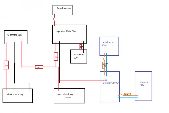

ale generalnie do całego układu chcę dorzucić tą przetwornicę/ups
https://www.eltrox.pl/prz...v-500-800w.html
oraz zbudować układ ładowania aku z alternatora za pomocą tego :
https://techtron.pl/p2523,modul-ladowania-dodatkowego-akumulatora-separator-sa40.html
i teraz pytanie jak to po podłączam czy mi nie zaczną wariować urządzenia i w efekcie dojdzie do awarii któregoś z nich.
Pozdro

Wysłany: 2018-05-09, 16:51
To chyba zamontuję tego Volta Sinuspro 800 W za 410zł bez doładowania z alternatora.

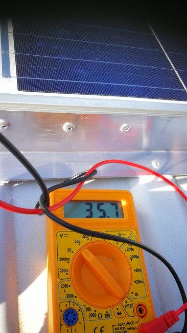

A powiedz mi , mierzyłeś ile wat energii produkuje twój solar ?? Bo ja mam 235watt polikrysztrał kupilem na aukcji za 250zł 4 letni. i maks co mi daje to 80watt na płasko początek maja w słoneczny dzień.
z wyliczen wynika mi ze lodówka a+ której producent oświadcza o zużyciu około 12w na godzinę , ale tą liczbę pomnożyłem przez 3 dla pewności czyli około 40w wraz ze stratami mocy na przetwornicy to powinno mi te 80watt starczyć by podładowac akku na noc. Akku mam 80ah AGM.
Plik ściągnięto 29 raz(y) 63,97 KB
Plik ściągnięto 27 raz(y) 50,23 KB

Nie jestem biegły w tych sprawach... Jak mierzylem po zamontowaniu na wyjściu z solara dawało 36V i 7.5A pokazywało na regulatorze pwm. Po podłączeniu mppt dużo więcej. Nie pamiętam ile. Na zdjęciu pomiar po montażu. Mam nadzieję, że coś z tych info wydumasz.

Co do prądu z solara, ja też kupiłem używkę 240W i wyciągam z niego do 150W, na płasko. Z tym że mój solar daje napięcie do (o ile dobrze pamiętam) 36V i mam regulator MPPT. To robi różnicę.

Dzięki za podpowiedzi i odpowiedzi :) JA jak robiłem pomiary to prostopadle do słonca pokazywało 39v , max wg producenta to 37 , na płasko wpokazywało mi maksymalnie 32V. ale pod obciazeniem około 120watt pokazywało mi 6.5 A i 13.5V na panelach.

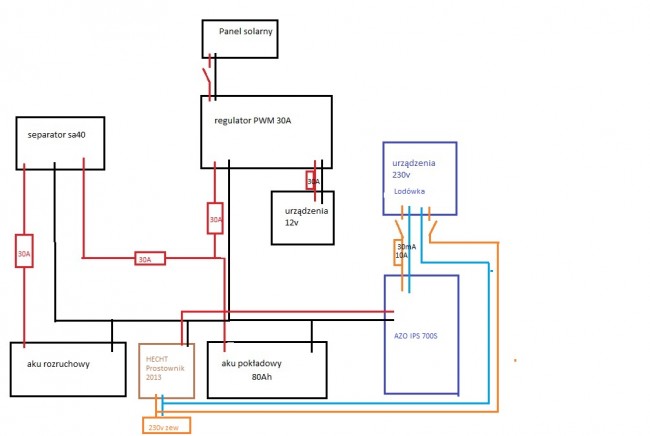

Witam wstępnie zdecydowałem się na zakup Przetwornicy AZO IPS 700 S
https://botland.com.pl/przetwornice-step-up/10240-przetwornica-dcac-step-up-azo-digital-ips-700s-12230v-450va.html
Za ładowanie na postoju będzie odpowiadał zwykły prostownik,
https://hechtpolska.pl/pl/p/PROSTOWNIK-SAMOCHODOWY-HECHT-2013/10233
A żródło zasilania w razie dostępu do zewn sieci będzie porpostu manualne przełączanie.
Nie mam czasu na eksperymenty z przekażnikiem :) pozdrawiam
i prosze o opinię
Plik ściągnięto 46 raz(y) 72,33 KB

Wysłany: 2018-05-10, 14:26
Chyba tylko skrzynki z bezpiecznikami wstawić i gotowe :ok
