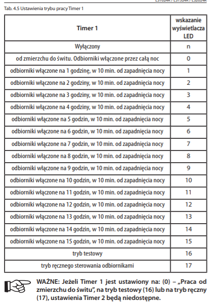

A mi działało - jak nie dasz rady z tym pomarańczowym przełącznikiem to:
- możesz podłączyć te przewody co są na wyj. z regulatora (żarówka) pod wyjście na akumulator w regulatorze - będzie napięcie zawsze w tych gniazdkach 12V
- z instrukcji (możesz ustawić w trybach przy "Timer") ja go ustawiłem w trybie ręcznym aby
12V dla odbiorników załączać przyciskiem aby działo na stałe 12V chyba trzeba wybrać było "tryb testowy" pokombinuj na pewno się uda (sprawdziłeś czy ten bezpiecznik na przewodzie od gniazdek 12V jest dobry i czy coś się tam nie odłączyło w obwodzie?)

Ustaw:
Timer 1 - 17
Timer 2 - n
chyba tak powinno być??? Sterowanie przyciskiem jak mi się zdaje.

Zadziałało:) Ufffff:) Dzięki!
