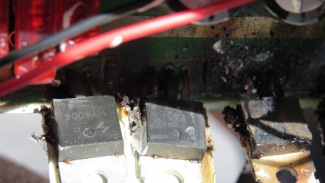

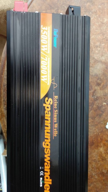

Witam ,pytanie czy ktoś naprawiał przetwornicę czy to opłacalne ? Szukam kogoś kto podejmie się naprawy lub jakieś namiary gdzie można by się zgłosić .Dziękuję pozdrawiam

Mam kilka złotych medali w tej materii, ale nie podejmę się nawet próby, gdyż wywalone masz tam elementy smd, oznaczone P2, P3, P4.
Diabli wiedzą co to na serio jest i nawet jeśli uda się doczytać ich symbole, to zapewne są one tworzone na potrzeby konkretnego producenta.
Mimo wszystko, zrób im makro foto i podeślij. Poszperam za światełkiem w tunelu.

P1,P2 itd. To tranzystory sterujące które dostały strzał przy przebiciu tranzystorów mocy.Odpuść sobie naprawę bo nie dostaniesz pewnych i sparowanych tranzystorów.Problemem jest to że wieksza część elementów w tzw.dobrej cenie to malowanki a oryginalne i pewne tranzystory to koszt 2/3 nowej przetwornicy a nie wiadomo co jeszcze dostało.Ale decyzja należy do ciebie. :ok

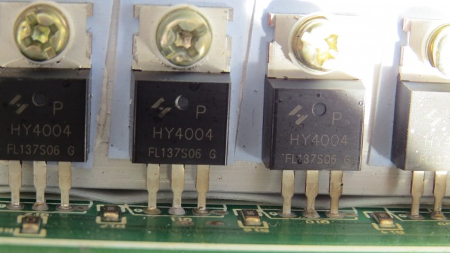

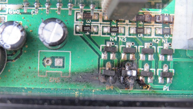

Witam ponownie ,udało mi si zrobić kilka zdjęć ,przesyłam

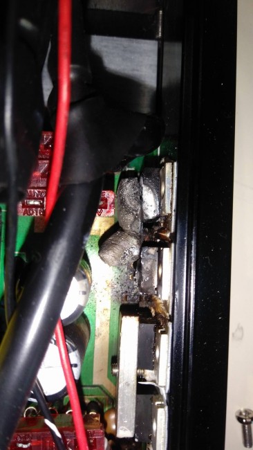

No właśnie odpowiedź na pytanie dlaczego padła byłaby istotna.
Wygląda na to że poleciały wszystkie (te malutkie smd) dla polaryzacji P, a N mogą być jeszcze całe. Chyba stąd te proste oznaczenia N i P (od polaryzacji NPN i PNP)
Stopiony alu docisk zdradza że ta para złapała pieruńsko wysoką temperaturę, typowe przepalenie w wyniku zwarcia to ułamek sekundy, nie zdążyłoby aż tak się nagrzać.
Tranzystory mocy też są raczej trudne do zdobycia. Nieznane mi są takie oznaczenia.
Nie będzie łatwo, małe szanse ale spróbować mogę.

4004 HY5204W TO-247 40V320A zamiennik IRFP7430 IRLP3034 IRFP4004... czasami wszystkie do wymiany średnio 26 zł szt + SMD sterujace... + jakieś niedopatrzenie i leci z dymem na nowo, przy próbie startu, ja bym nie brał do naprawy, chociaż się dobrze na tym znam... = naprawa nieopłacalna..., a może być też tak, że uszkodzona jest jedna sekcja i piniądz wyjdzie niewielki... ot taka loteria...

Dzięki za odpowiedż ,Sróba i docisk były tak ztopione że nie szło odkręcić -szok ,musiałem ucinać , to w takim razie jak by ktoś potrzebował na części to będzie, no chyba że znajdzie się jakiś magik :-/ -raczej nie ,więc pozostakje zakup nowej .Pozdrawiam wszystkich
