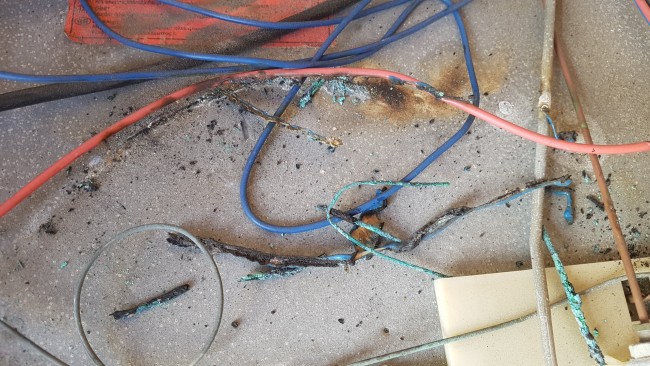

Dzisiaj zabrałem się za naprawę lodówki.
Przedmuchałem dysze gazu, lodówka zaczął bez problemu odpalić na gazie. Przy okazji znalazłem upalony kabel.
Lodówka pobiera około 10 A przy 12V.

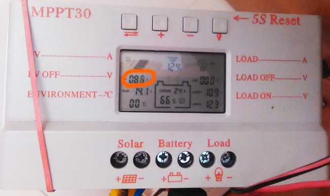

Pomyśl jeszcze nad takim rozwiązaniem - mój regulator napięcia do solarów ma wyjście na zewnętrzny odbiornik, które można programować w zależności od napięcia na akumulatorze. Gdyby do tego podłączyć jakiś brzęczyk to masz alarm, który będzie ostrzegał przy osiągnięciu ustawionego napięcia. Można pójść dalej i pobawić się z przekaźnikiem żeby odłączał lodówkę.
Regulator mam taki na zdjęciu poniżej. Do zacisków load podłączasz odbiornik, a napięcia przy których ma się załączasz ustawisz wartości load on i load off. Jak dobrze poszukasz to kupisz cały regulator taniej niż to urządzenie odcinające napięcie do którego dałeś link.
