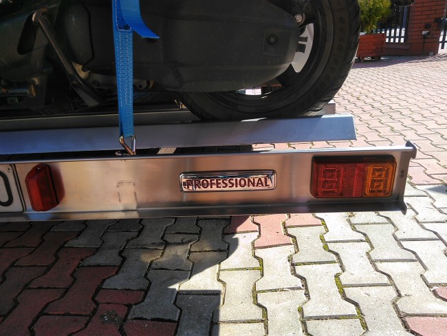

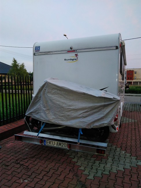

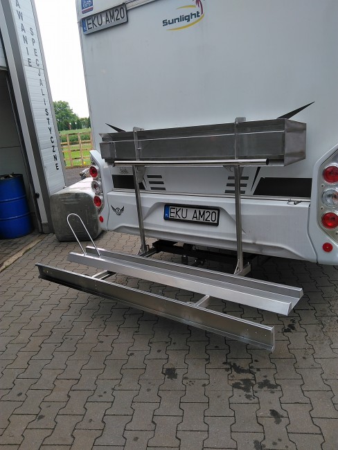

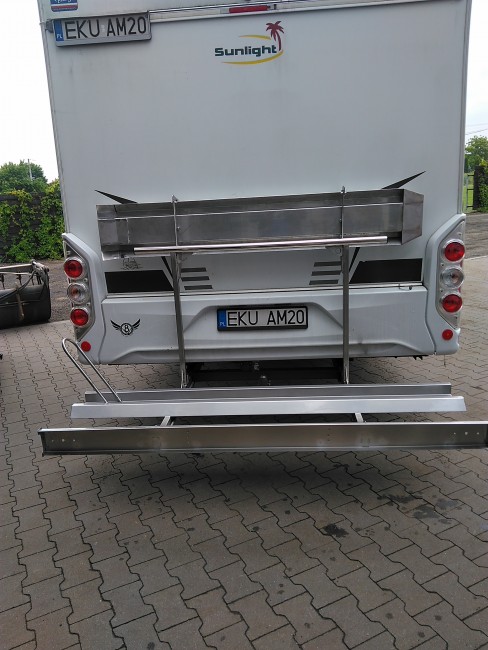

Niedawno dokonałem zmiany pierdzkółka. Za cięższy ten waży ok 160 kg. Stary ok 120.. niby nie dużo ale zawsze. Pochwalę się nowym zakupem czy może lepiej wyrobem.Dodam że wpierw przedłużyłem profesjonalne ramę
Rampa cała wykonana jest ze stali kwasoodpornej. :spoko

Well done! Podoba mi się. Jakie profile dałeś na dół rampy? Liczyłem jakoś wytrzymałość czy tak na oko poszło? 160kg to kawał kloca... Też o takim myślę.

Profile główne to 60-30 ścianka 4 . Liczyliśmy ja na ok 400 a nawet 500 kg. Oczywiście siły statycznej . Więc zapas spory. Mirek mam bagażnik na hak ,na cztery rowery. Mam też na dwa. Zmiana rampy na bagażnik to 5 minut.

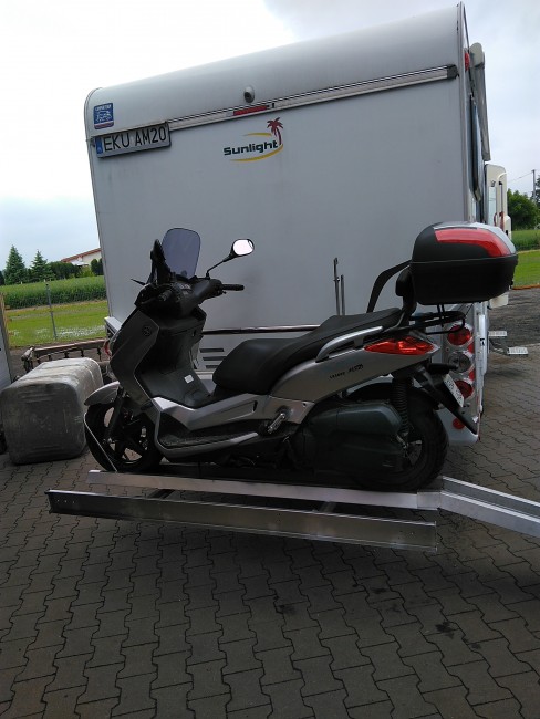

Wysłany: 2018-05-20, 08:11   Jeszcze kilka zdjęć
Może kogoś zainteresuje.
Motocykl to Yamahama :diabelski_usmiech x max. :)

Niestety to nie ja . mój był tylko projekt. Wykonała to zaprzyjaźniona firma zajmująca się głównie kwasówką.
Pasy poszyte na zamówienie ,ze wzmocnieniami na pętlach. oczywiscie wszystko z homologacją.
