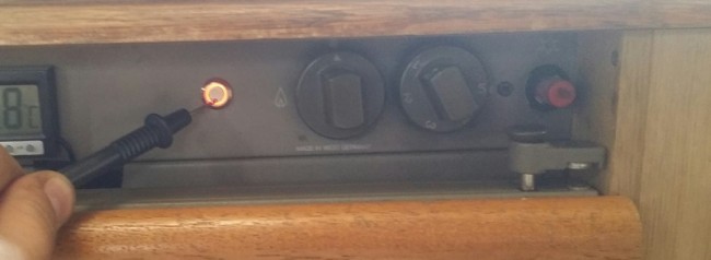

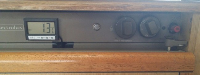

Odłączyłem iskrownik mechaniczny i podłączyłem taki elektroniczny sterowany podświetlanym przyciskiem.

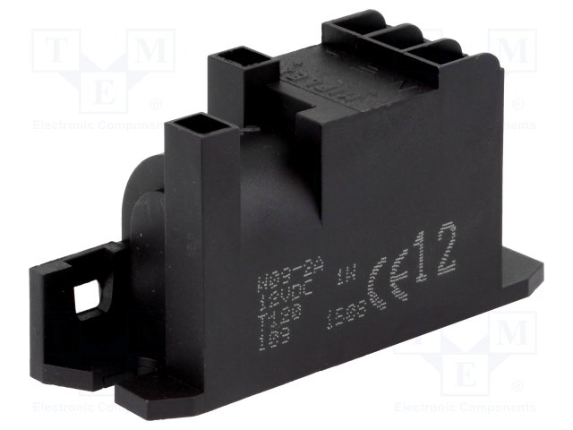

Iskrownik W09-2A ja dałem 50 zł ale w TME są dużo tańsze.
Włącznik podświetlany 10 zł montowany na otwór fi12
Iskrownik tak daje że iskra uciekała w miejscu przejścia kabli na tył lodówki.
Po oczyszczeniu przewodu z kurzu i włożeniu go w gumowy wąż problem zniknął.
Teraz po przekręceniu gałki można jedna ręka zapalać ;)

Fajny pomysł. Przycisk zamontowałbym w miejscu starego klawisza, a tak w ogóle to go wywal, bo szpetny. ;) też mam taki już trochę wytarty. Gdy będę musiał wyjąć lodówkę to też podobnie przerobię.

Stary ma większy otwór i nie udało mi się go wyciągnąć a nie chce go połamać.
Zresztą stary zostaje jako awaryjny. Wystarczy przepiąć jeden kabel i działa po staremu.
