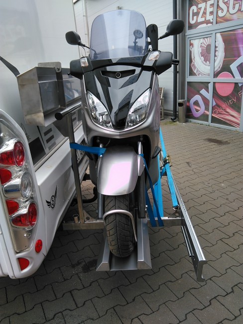

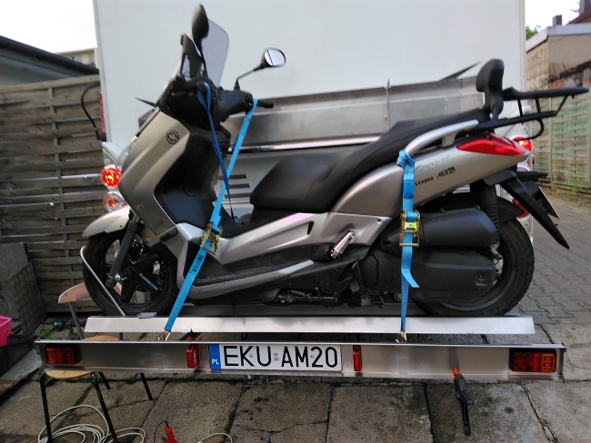

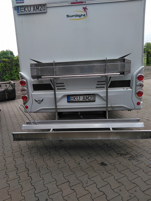

Można ale to cała ceremonia. Najpierw budowa przedłużenia ramy . Nawiązując się do istniejącej. Potem rampa , i hak. Moja rampa obliczona na 300 kg. Wcześniej odpowiednie opony, poduszki powietrzne wspomagające resory. Itd.
