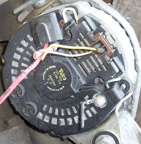

Witam! Czy ktos wie jak powinien byc podlaczony ten alternator oraz czy zawiera w sobie regulator napiecia?Sprawa pilna bo jutro piatek....Pozdrawiam.Stefan.

Witam! Piatek juz kolejny mija..Poniewaz udalo mi sie dowiedziec z innego zrodla(metoda prob) to sam odpowiem zeby inni koledzy tez mogli sobie poradzic w przyszlosci: SCzerwony to glowny pradowy "B" do kontrolki ladowania "+" a te dwa zolte do obrotomierza i innych nieznanyc mi obwodow. :ok Pozdrawiam.Stefan.

Zeby Ci nie było smutno to dodam że 2 kabelki dochodzą do regulatora ze szczotkani który jest ukryty pod tą kratką. Regulator występuje jako część zamienna.Pozdrawiam Stasio i Jola!!!! :spoko :spoko

Witam! Nie sa to zadne wyprowadzenia do regulatora napiecia! Regulator jest tak jak kolega pisze z tym tylko ze na zdjeciu widoczne sa zasilania w kolorze "zielonym" minus i "bialym" plus.Mnie tez to wszystko z poczatku zmylilo.Starsze wersje i owszem mialy regulator zewnetrzny.U mnie przy takim podlaczeniu jak pisze DZIALA! :ok Pozdrawiam.Stefan.

Stefan , znowu nie odrobiłeś lekcji!!! Ja napisałem ,,DOCHODZA,, a nie ,,SA WYPROWADZONE,,, nawet nie pisałem o kolorach tych kabli!!!! :spoko :-P
