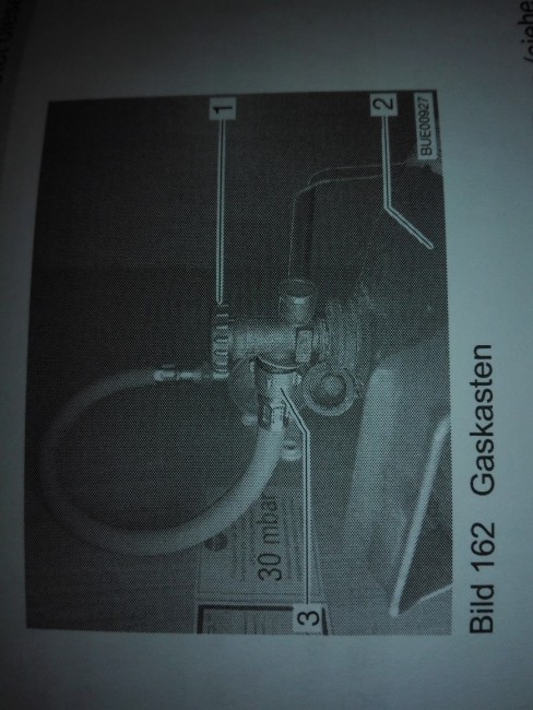

Nabyłem kampera Ixgo 695. U Niemca robiliśmy test gazowych zabawek, po czym gość powiedział, że wąż (na ktorym przy połączeniu do butli byl reduktor) zabiera. Już chciałem zamawiać nowy reduktor , ale w książce burstnera znalazłem zdjęcie na ktorym butla jest połączona bezpośrednio do tego ktory pozostał w kamperze.
Moje pytanie: Czy Niemiec miał dwa reduktory?? Czy na zdjęciu w książce jest inny niż u mnie? Czy mogę połączyć butlę bezpośrednio do tego reduktora który pozostał?
Podczas testów wszystko działało.
Zdjęcie połączenia z książki
Plik ściągnięto 14 raz(y) 324,61 KB

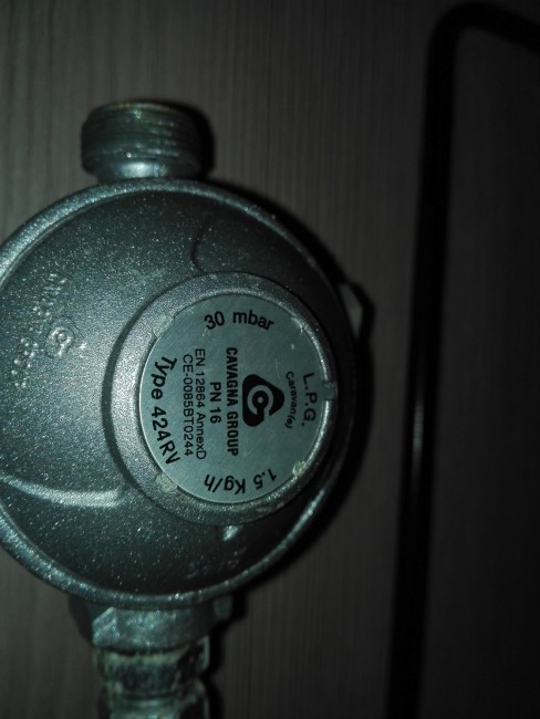

Reduktor który został i jest w kamperze
Plik ściągnięto 17 raz(y) 406,32 KB

Potrzebny Ci jest wąż do podłączenia butli, reduktor masz na ścianie.
Dziwaczek II oraz Dziwaczek I

Ale pamiętaj , przy tym układzie możesz korzystać tylko z jednej butli :-/ :-P

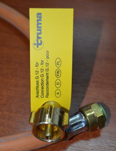

Ktoś podpowie, gdzie dostanę wąż od ww reduktor do butli??

Szukam tego węża i w sklepach są albo z obu stron z małym gwintem, albo TRUMY do systemu DUO control... Może ktoś ma taki wąż na zbyciu?
Plik ściągnięto 1784 raz(y) 23,81 KB

Gdzie kupić to wiem. Pytanie czy tylko TRUMA robi węże z reduktora do butli? W bricio widzialem wąż butla - palnik tyle że 2 metry najkrótsze mają. Ktoś podpowie jaki fachowo jest rozmiar gwintu który jest na wejściu do reduktora? Mierzyłem suwmiarką i wyszło 19mm.

Duni tez ma tylko TRUME i jakiś na szybkozłączki

Tych węży jest dostatek, nie wiem w czym problem? Np tu: https://www.kena.pl/pl/in...Id=262&catId=78
a może na dętkę będzie taniej.

O ! W końcu konkret :ok Tej strony nie znałem. Dzięki!
