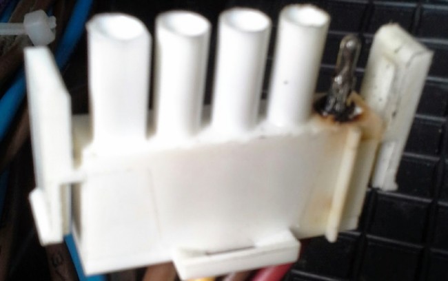

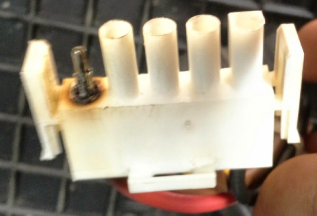

Mam problem z jednym ze złącz mojego energobloku (model - EBL 99). W trakcie wyjazdu zauważyłem, że lodówka nie działał w trakcie jazdy - sygnalizowała taki sam komunikat jak przy zgaszonym silniku. Po małym dochodzeniu namierzyłem problem - na pine zasilającym energoblok prądem z alternatora (na skutek prawdopodobnie pogorszenia się styku) wygenerowała się wysoka temperatura, która stopiła obudowę pinu - widać to na zdjęciach zlacze1 i zlacze2 (trochę się rozmazały) - generalnie ten konkretny pin przestał przewodzić prąd o natężeniu jakie jest potrzebne do zasilania grzałki lodówki (ok 10 A)

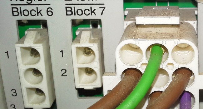

Pytanie jak taki standard wtyczek się nazywa (zdjęcie energoblok pokazuje gniazda żeńskie energobloku)? Czy można gdzieś nabyć nową wtyczkę (męską lub komplet m/ż) wraz z pinami lub chociaż same piny (ten zagotowany już do niczego się nie nadaje). Potrzebuję wtyczki z pięcioma pinami - wpinana do gniazda Block 2 energobloku (osłona dwóch skrajnych ma kształt owalno-kwadratowy - środkowe są okrągłe) - na przyszłość może także przydać się złącze męskie czteropinowe - (wyjście zasilania lodówki jak dobrze kombinuję - wpinane do Block 1). Jak takie uszkodzenie ewentualnie naprawić innymi metodami?
Osobiście uważam, że konstruktorzy coś w tym temacie spaprali. Do złącz Block 1 i Block 2 dochodzą przewody o sporych średnicach (ok 2mm i 3mm średnicy mierzonej bez izolacji), które następnie są zaciśnięte w delikatnych pinach zrobionych z cieniutkiej blachy, pustych w środku. Każde najmniejsze pogorszenie styku generuje problem taki jaki wystąpił u mnie.

W dokumentacji energobloku na schemacie są wyszczególnione typy złączy. Żłącza są do kupienia między innymi w sklepie Conrad.

Zmierz ile A idzie na grzałkę, tzn ile grzałka pobiera bo może więcej niż powinna

Kupisz też wtyczki i piny w Reimo - koszt 40 -50 zł. Artykuł numer 81249.

to wtyki prądowe Molexa. Może nie w każdym elektronicznym do kupienia ale w każdym 10x tańsze niż w reimo i 5x tańsze niż w Conradzie.

Akurat wtyczki z pięcioma wtykami nie udało mi się znaleźć - są podwójne, poczwórne, sześciostykowe, ale piątek nie ma (bynajmnie mi nie udało się znaleźć w internecie). W Reimo zestaw niedostępny. Kupiłem same piny i powymieniałem - profilaktycznie wszystkie wysokoprądowe (współpracujące między innymi z lodówką). Okazało sie, że jeszcze jeden pin miał zaśniedziałe połączenie z kablem i zaczyna się grzać. Awaria usunięta - lodówka działa na alternatorze.
Wnioski - trzeba co jakiś czas profilaktycznie kontrolować stan połączeń elektrycznych - grzejące się końcówki kabli mogą wskazywać na początek przyszłej awarii.

Zapytaj w TME Molex seria MLX

Trzeba wszystkie współpracujące ze sobą piny męskie i żeńskie posmarować wazeliną bez kwasową i problem się nie powtórzy. Chyba, że układ elektryczny znacznie przeciąży się ale to już siła złego na jednego.
