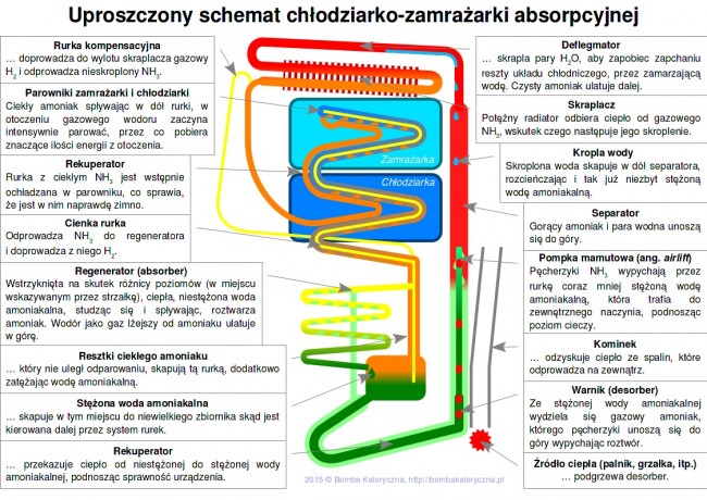

Mała wydajność pracy lodówki może być skutkiem "zapchania się" obwodu (rurek) gazem, lodem czy wodą lub zbyt małą różnicą temperatur między warnikiem a radiatorem. Może być też wynikiem nieszczelności układu i wycieku czynnika chłodniczego, ale to na szczęści nie zdarza się zbyt często.
Pierwszą usterkę zazwyczaj udaje się usunąć poprzez:
- pozostawienie lodówki w cieple na 24-48 godzin
- wymontowanie lodówki i kilkukrotne odwrócenie jej na bok i do góry nogami
- intensywne podgrzewanie suszarką lub opalarką poszczególnych elementów obwodu w godzinnych odstępach.

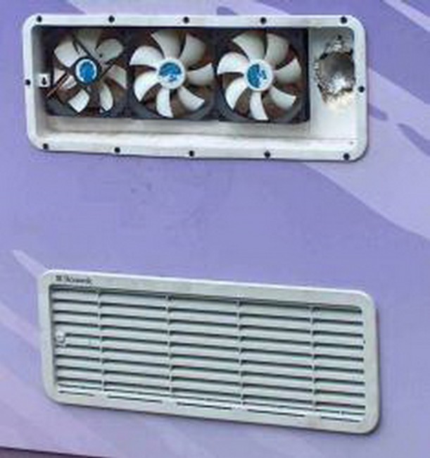

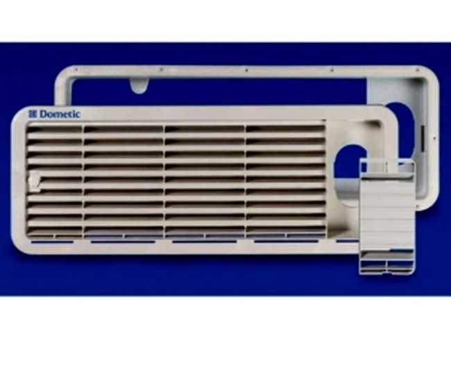

Lodówki z "ręcznym" iskrownikiem mają wbudowane okienko, dzięki któremu widać czy płomień się zapalił. Płomień ogrzewa również termoparę, która wytwarza na tyle dużo energii elektrycznej, aby elektromagnes mógł podtrzymać zawór gazu w pozycji otwartej. Po zgaśnięciu płomienia lub przy jego niewłaściwych parametrach termopara generuje zbyt mało energii i następuje automatyczne wyłączenie dopływu gazu do palnika. Lodówki z iskrownikiem automatycznym mają dodatkowy czujnik, który wyłącza generator iskry po pojawieniu się płomienia. Stanowi też informację dla logiki lodówki o sytuacji awaryjnej. Tak, więc samoczynne gaszenie płomienia może być skutkiem
- zbyt małego płomienia
- niewłaściwego lub zanieczyszczonego paliwa gazowego
- sadzą, która spadła z komina na palnik (przy częściowo niedrożnej dyszy sporo sadzy potrafi się osadzić na "ślimaku" wydłużającym tor spalin zawieszanym wewnątrz komina)
- rdzą, która spadła z komina na palnik
- krzywą lub rozkalibrowaną dyszą palnika (skutek czyszczenia dyszy stalowymi drutami wyciągniętymi ze szczotki drucianej)
- kominem zapchanym sadzą, rdzą lub larwami owadów
- brakiem fabrycznej blaszanej osłony palnika
- niewłaściwie zamontowanym lub niewłaściwie dobranym układem wspomagania przepływu powietrza chłodzącego (wiatraczki)
