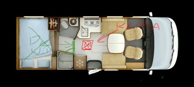

U mnie klima jest pod łóżkiem z prawej strony auta.Rury idą dołem do lodówki i za obudową lodówki do góry.Jeden wylot z obudowy lodówki w kierunku łóżka(do tyłu),drugi z frontu lodówki do środka auta i trzeci,który jest przeprowadzony górą szafek, w kierunku stolika

Ja korzystałem z kamery inspekcyjnej aby wejść do łazienki .
Robiłem dziure za kabina prysznicowa
Rury szły z garażu nad łózko ( dwie) a do przodu za piecem Truma , poprzez łazienkę i do salonu .
Niestety każdy kamper ma inaczej .
Od biedy można pójść pod podłogą a potem do góry .

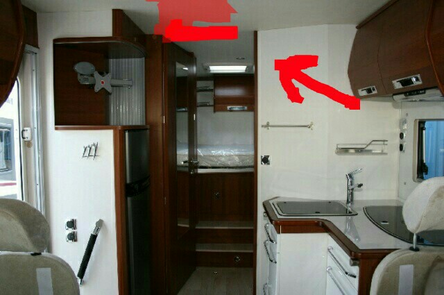

Ad druga kwestia... też opisywana, ale w innym wątku.
To Rapido ma od groma okien sufitowych z cztery będzie... Tylko dwa są nad kiblem i prysznicem. Jedno za jebi.. ste, wielkie nad "salonem" i to się nie nadaje do wstawienia klimy. Bez sensu i tak w upały do zasłonięcia. Kwestię jasnego wnętrza mam w nosie jak "git planeta żarem kopsa" :mrgreen:
A to, co by pasowało, jest w zadku kampera i na wyrkiem.
Dlatego trzeba rżnąć dach. A w miejscu "idealnym", zrobić dziurę, a tam niestety leci ponoć jakieś wzmocnienie. .
Aczkolwiek, widziałem filmik z czeskiej wypożyczalni, gdzie w podobnym modelu z 2018 r jest klima w wyciętej dziurze.
Kwestia gwarancji, diler się boi. :?
