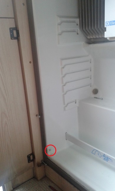

A jak się ją wyjmuję? Próbowałem, ale za cholerę nie wiem, gdzie są śruby, które ją trzymają:)

Turok napisał/a:
Robiłem w poprzednim kamperze, musiałem ściągać drzwi, śruby przechodziły przez całość + panel ten drewniany. Może masz podobnie.

Mazur napisał/a:
Turok napisał/a:
Pewnie tak właśnie jest:) Jutro sprawdzę, ale piwko leci już teraz:)
