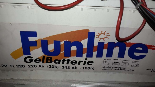

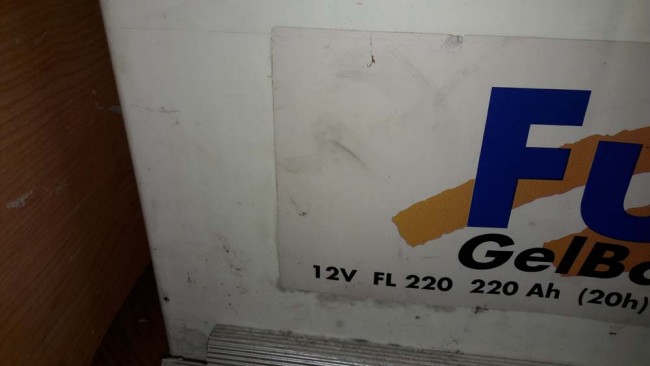

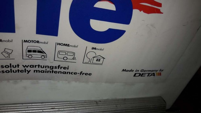

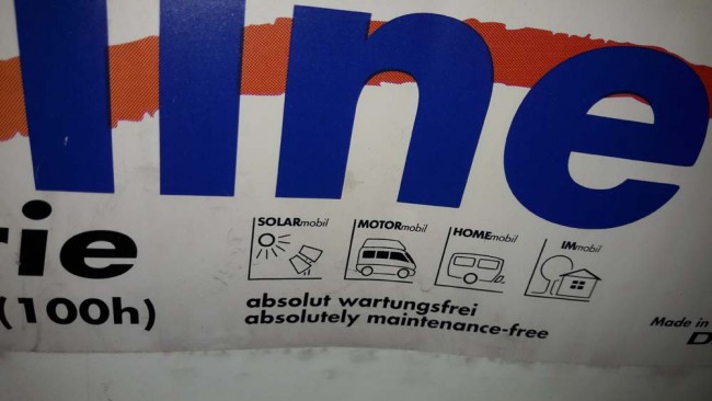

W moim LMC mam żelowy akumulator firmy DETA 12V 220ah. Po pełnym naładowaniu (zielona dioda na panelu) akumulator trzyma wieczorem około 30 minut - wyłącznie na 5 żarówkach ledowych! Bez lodówki, TV, radia itp. Na dachu solar. Po około 30 minutach sterownik zaczyna cichym pykaniem i lekkim miganiem światła informować że zaraz wyłączy prąd.
W związku z powyższym mam pytanie czy do mojego systemu mogę wrzucić lżejszy i mniejszy akumulator Exide Equipment Gel ES1300? Tutaj mam tylko 120ah. W starym 220ah.
Zaznaczam że nie znam się na elektryce i całej tej czarnej magii.
Mój stary aku poniżej
Plik ściągnięto 10 raz(y) 75,4 KB
Plik ściągnięto 8 raz(y) 45,47 KB
Plik ściągnięto 14 raz(y) 66,6 KB
Plik ściągnięto 15 raz(y) 54,84 KB

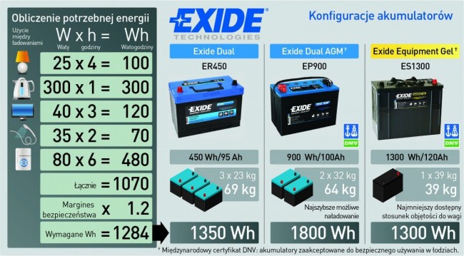

Czyli jak dobrze rozumiem nie ma tutaj znaczenia że chcę kupić mniejszy? Rozumiem że czym mniej aH tym krótszy czas działania urządzeń. Zapotrzebowanie podaję poniżej:

!00A/h x 12V to jest 1200 Wh to teoretycznie wystarcza ,
ale weź pod uwagę że z kwasiaka nie pobierzesz 100% max 60-70%
wiec przy tym zapotrzebowaniu bezpiecznie bylo by mieć w okolicach 200A/h
co nie znaczy że ta 120A/h nie da rady gdy będziesz oszczędzał energię .

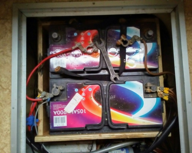

Zmierz wymiar komory na akumulator - tak aby dopadować wielkość aby nic nie latało. U mnie jest miejsce na dwa akumulatory zbudowy zobacz czy u Ciebie nie wejdą też dwa, jak tak masz to dobierz akumulatory do komory tak aby dwa weszły. Kup jeden 90-100Ah a jak Ci będzie brakowało prądu to dokupisz drugi.
100Ah z solarem wystarczyć powinno.

dziwaczek
Nazwa załogi: dziwaczki
Dołączył: 30 Sie 2010
Piwa: 58/18
Skąd: Osowiec/Mazowieckie
Wysłany: 2018-07-27, 13:16
Suliki napisał/a:
Cześć
Tak jak piszą koledzy - 95-120Ah w zupełności wystarczy, do 200Ah potrzebujesz ładowania na poziomie 20A a to zapewni tylko słupek 230V w twoim przypadku. Dwa akumulatory - akurat jestem po rozmowie z firmą specjalizującą się w akumulatorach, tak ale powinny być dwa takie same , zamontowane w tym samym czasie i najlepiej z tej samej serii produkcyjnej, spięte na stałe. Pan powiedział, że zdecydowanie przedłuży to żywotność, jak jeden jest nowszy drugi starszy to "zjadają" się wzajemnie. Może być typowy kwasiak, jak chcesz lepszy to kup AGM, żel - szkoda kasy w twoim przypadku bo masz lodówkę gazową, a to kompresor najbardziej katuje akumulator.
Ja mam tak zrobione przez poprzedniego właściciela, puki co działają już kilka lat - jak padną to oba wymienię. :idea:

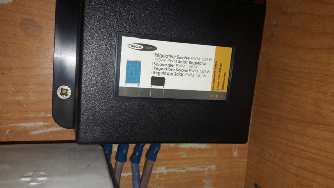

Bardzo dziękuję za wyjaśnienia. Rozważę wszystkie opcje. Jak już sprawdziłem mam regulator solarny 150 W. Na dzień dzisiejszy jestem za żelówką ale zastanowię się co dalej. Serdecznie dzięki.
