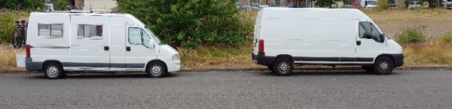

Loguje się do tematu, z przyjemnością popatrzę na kolejną zabudowę.
Masz auto o takiej samej dł. jak moje, a ja mam łóżko 130, łazienkę 80, szafę 63, kanapkę plecami do ściany! 90. Rezygnując z szafy na tym boku masz super wygodną łazienkę z osobnym prysznicem i stacjonarną kasetą, uwierz, że taki układ jest najbardziej praktyczny. Bierzesz prysznic a reszta łazienki sucha, mała umywalka do umycia zębów się zmieści a dźwigasz tylko kasetę 20 kg a nie cały kibelek z wodą w środku. Przy 4 osobach na pokładzie, po urlopie- wizyta u kręglarza pewna :-P
