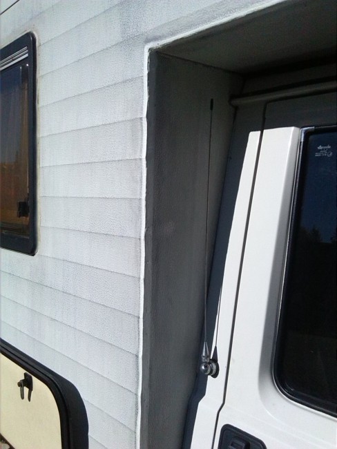

Kamper był cały czarny( nawet aluminium) z glonów czy innych porostów, wiedziałem że tył gdzie jest lodówka jest podgniły ogólnie spodziewałem się najgorszego :-(
Korzystając z dobrej pogody chciałem go uszczelnić na zimę i zacząć roboty w środku ale jakoś tak wyszło że go pomalowałem ( w listopadzie na dworze !!!)
Odkręciłem wszystkie te listwy,gumy i skleiłem "wurtch" teraz konstrukcja ma sztywność/szczelność lepszą niż nowy kamper :) ( "wurtch" ostro wciskany w każdą szparę i kilka warstw)
Była to naprawdę żmudna ciężka robota 20-30% śrub nie udało się odkręcić musiałem wiertarką przewiercać im łby.
Z mych obserwacji wynika że konstrukcja takich kamperów musi zacząć przeciekać po tych dwudziestu paru latach a raczej znacznie wcześniej.
Po prostu pod listwę maskującą śruby dostaje się woda , śruby mimo że niby to ocynk rdzewieją a po zardzewiałych śrubach sączy się powolutku woda do środka,
Mało tego!!! stojąca tam woda tworzy coraz więcej osadów/kamienia i coraz dłużej się osusza a to z kolei powoduje że koroduje powoli także listwa aluminiowa.
Nowe śruby kupiłem z inoxu + dodatkowo łby i gwint zabezpieczę.

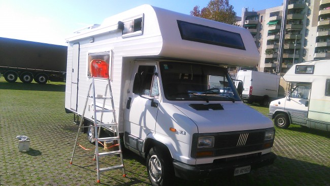

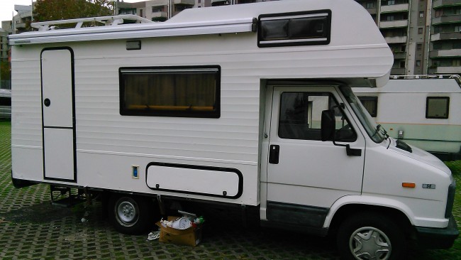

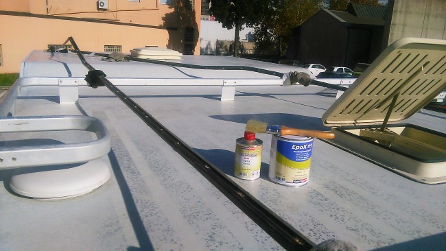

Malowanie
Lakier w Trieście uwaga koszt 130Eu litr + akcelerator + specjalny rozpuszczalnik, a pewnie jeszcze jakiś podkład bo gołe alu na wierzchu i mamy koszt niemal kampera za sam lakier :)
Jadę do sikensa a tam zonk oni farby mają owszem ale do domu :) , dzwonię do sikensa w mieście nieopodal i wcale nie jest lepiej 120Eu litr + dodatki.
Jadę go Kopra w Słowenii i już jest lepiej lakier samochodowy po 35-50Eu, ale ale trochę porozmawiałem z chłopakiem tam pracującym i już mam cenę 14Eu kilogram RAL przemysłową, po lakier byłem tam kamperem aż cztery razy!!!
Ale warto było, kolor wyszedł idealny a gdybym malował zwykłym lakierem samochodowym to by była katastrofa (72h bez deszczu ma być a tu listopad), ta przemysłówka schła w oka mgnieniu żadne paprochy nie miały szans się przykleić a w nocy po malowaniu deszcz i bora ale na lakierze to żadnego wrażenia nie robiło.
Malowane 4 warstwy 1x podkład epoksydowy z utwardzaczem i 3x lakier, w sumie to lakier już pokrył po jednej warstwie lakieru ale ja jakoś tak mam że im dłużej robię to tym dokładniej i tym więcej widzę. (to jest przekleństwo)

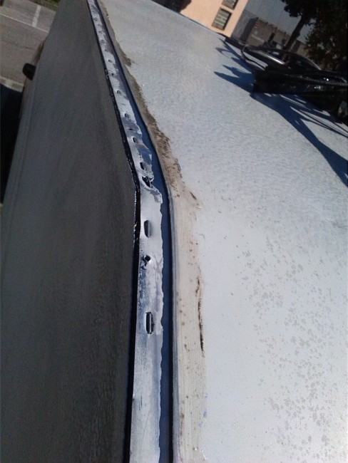

Przygotowanie do malowania to chyba największy koszmar!!!
Wolał bym chyba w trzech kamperach zgniłe belki wymieniać.
Kamper cały zaje..b... silikonem na oknach chyba z 5 warstw, silikon siedzi sobie w strukturze pomarańczowej skórki skorupy kamera i niczym nie chce zejść kupiłem jakieś gówno w spraju za 15Eu tu http://www.triestecamper.it i starczyło mi to zaledwie na 1/5 okna a gdzie inne okna gdzie otwory spojlery itd.
Kupiłem więc w Słowenii "obi" za 9eu rozpuszczalnik kanausa 100ml, to gówno też nie działa ale jakoś idzie ale tylko przez chwilę po posmarowaniu szczota druciana i jazda do gołego aluminium.
Z starym uszczelniaczem bitulowym czarnym było też masakrycznie szczególnie koło okien aby farby nie uszkodzić wykałaczką i paznokciami !!!!!

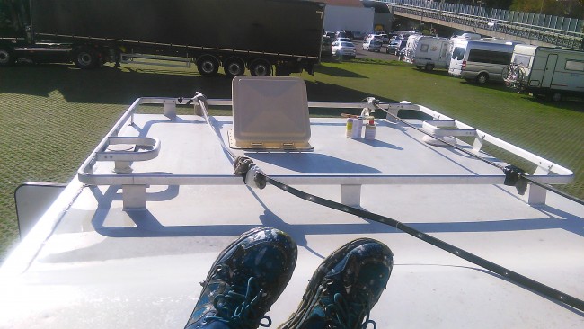

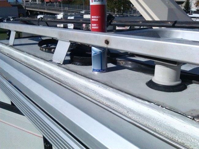

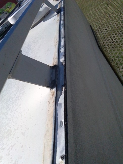

Na dachu usuniecie silikonu choć go było najwięcej to bajka, nożykiem niemal wszystko zeszło bo blacha płaska.
Dach już przygotowany do malowania
Pomalowane są jedynie dwa boki, został dach, tył i kawałeczki na przodzie, no i oczywiście do malowania atrapa, zderzak lusterka itd. + całe te ospojlerowanie plastikowe które już mam poklejone, poszpachlowane i schowane w kamperze.
dach przygotowany do malowania
Plik ściągnięto 81 raz(y) 1,49 MB
Plik ściągnięto 65 raz(y) 1,46 MB

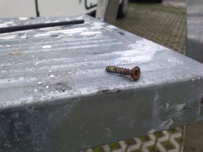

pasza napisał/a:
Śruby miały skorodowane głównie łby choć były i całe skorodowane, wkręcałem na próbę nowe śruby z inoxu trochę dłuższe i wchodziły ciasno a teraz jest tam dodatkowo .....
Zgniłe są jak widać tylko łby a dalej ocynk na nich jest.
Przypomniałem sobie jak wkręcałem wkręty w domu w wyrobione drewniane otwory, patent jest bardzo prosty i skuteczny "bierzemy zwykły klej do drewna i w wyrobiony otwór wtykamy klej i zapałkę lub inne drewno z zależności"

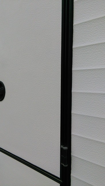

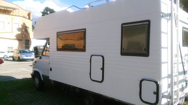

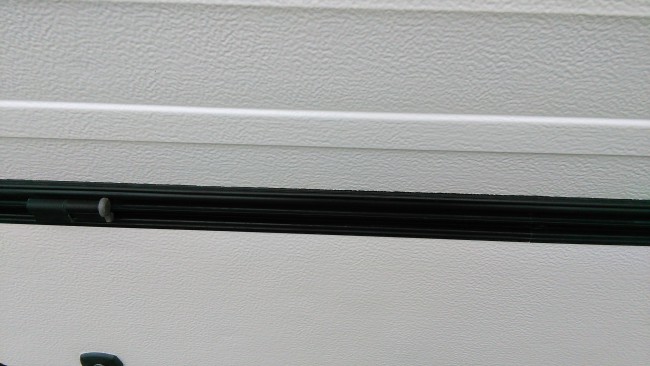

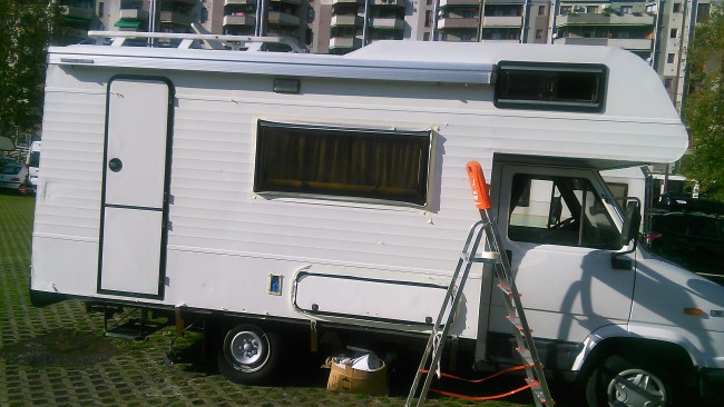

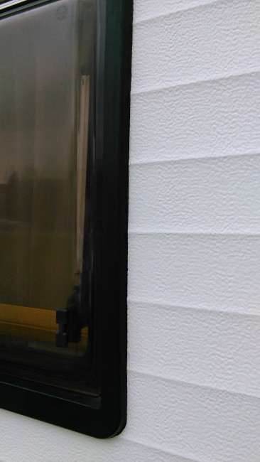

Wysłany: 2017-11-09, 19:39   Uszczelnianie/silikonowanie czyli kolejny koszmar
Silikon żyje własnym życiem i czym dokładniej staramy się wykonać uszczelnienie tym bardziej nie mamy nad tym kontroli, do tego jest potrzebne mega doświadczenie.
Oklejanie tych pieprzonych łuków połowę dnia (na połówkę kampera) i walka o połowę minimetra a i tak silikon po odklejeniu taśm robi co chce.
Ta strona w miarę wyszła :lol: teraz mój dukacik najładniejszy na parkingu :oops: a może i na dzielni hi hi.
prawa strona,okno
Plik ściągnięto 92 raz(y) 1,15 MB
prawa strona, klapa bagażnika
Plik ściągnięto 65 raz(y) 1,28 MB
prawa strona, drzwi
Plik ściągnięto 51 raz(y) 1,29 MB
prawa strona
Plik ściągnięto 71 raz(y) 1,38 MB

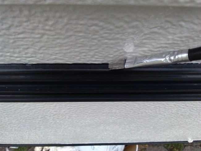

Wysłany: 2017-11-09, 19:52   mój wczorajszy patent na wygładzanie silikonu
Po silikonowaniu i odklejeniu taśm przy tak małej średnicy spoiny zawsze końcówki taśm po zdjęciu podniosą końcówki silikonu/uszczelniacza.
maksymalne skupienie :) + zero trzęsących się rąk bo można zrobić tylko gorzej.
