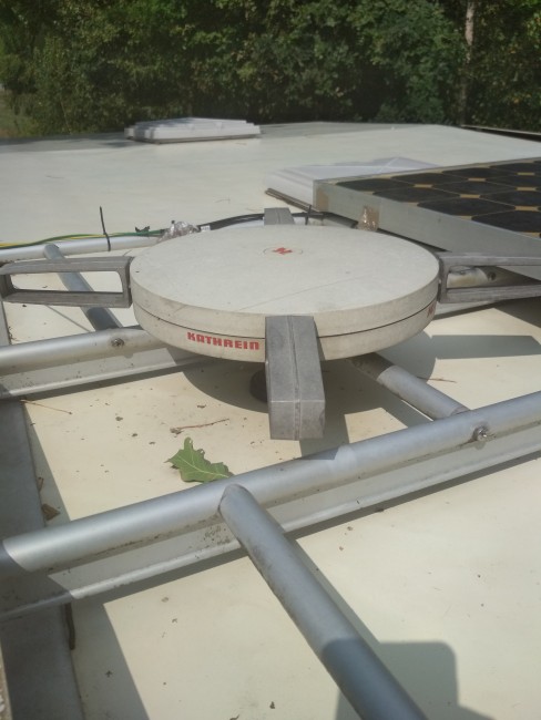

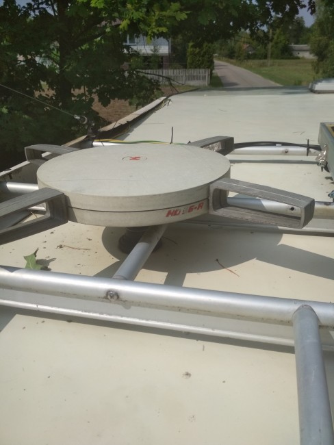

Witam, czy do anteny że zdjęcia muszę dokupić dekoder sat , czy mogę podłączyć ją do telewizora z dekoderem DVB-T?

Na moje oko, to ona satelitarna nie jest

Jeżeli tak to co mogę do niej podłączyć ? Albo może lepiej usunąć i zainstalować antenę dookolną? Masz zajmuje miejsce w szafie, a antena na dachu...

Dziwna jakaś, wgląda jak mina. ;) Trzeba znaleźć dokumentację do niej, może jest gdzieś jakieś dokładniejsze oznaczenie typu. Wtedy można dobrać do niej urządzenia. Zawsze zdążysz wywalić. Ale wygląda solidnie.

Zobacz tu
https://www.radiomuseum.o..._bn_214118.html

To wygląda na antenę DVB-T dookólną na wysuwanym maszcie. Musisz sprawdzić jej skuteczność.
A jednak nie (po obejrzeniu powyższego linku) DVB-T. I waży 17 kg. Wyrzuć natychmiast.

Taką to trudno urwać na gałęziach.

Jeżeli to jest DVB-T , to nie wywalę jej. Ciężar nie ma znaczenia, ważyłem kampera z pełnym obciążeniem zostaje mi 100kg nadwyżki . Jak będzie działać to ja zostawię. Na razie przynajmniej.

to jest bierna dookólna antena analogowa, ale działać będzie ( DVB-T), ze względu na wagę to bym raczej wywalił i zastąpił jakąś bardziej 'nowoczesną' i lżejszą

Jest to antena z czasów gdy o DVBt nawet nie myślano a priorytetem był poprawny w miarę odbiór analogowy. Jej masa przesadnie duża, ale jeśli jest sprawna to TV powinien działać, pracuje w naszym paśmie UHF 470-864 MHz i może nawet obejść się bez wzmacniacza.
