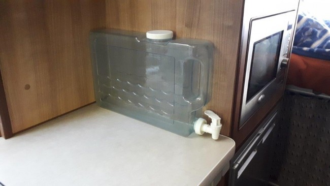

W domowej instalacji woda przepłukująca membranę osmotyczną kapie cienką rurką do kanalizacji. W kamperze możną ją wprowadzić ponownie do głównego zbiornika z wodą.
Też nie jestem zwolennikiem filtra w kamperze, używam takiego zgrabnego zbiorniczka,
który jest uzupełniany wodą z kranu lub z betelki.
Plik ściągnięto 14 raz(y) 58,11 KB
