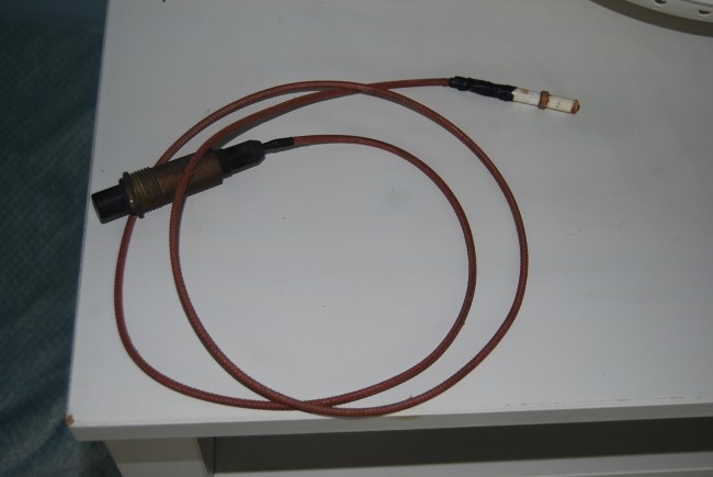

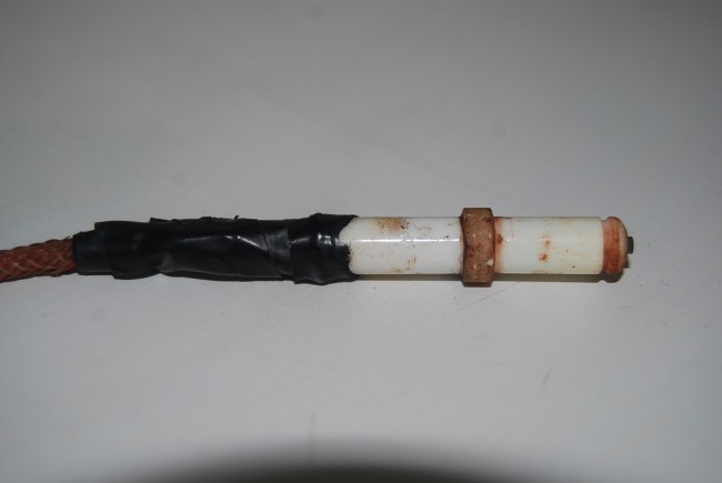

Rozebrałem ustrojstwo. Wyjąłem iskrownik i na próbę włożyłem z drugiej strony palnika. Odpalił gaz bez problemu. Znalazłem też miejsce, gdzie iskra ucieka - spod tej czarnej izolacji (patrz fotki). Czyli wadliwy jest przewód lub ta ceramiczna końcówka. Da się ją wymienić, czy trzeba cały iskrownik z przewodem szukać? A może da się to jakoś naprawić?

Zerwałam tą czarną izolację. Była bardzo krucha od przegrzania. Może porządna izolacja załatwi sprawę? Ten element się bardzo nagrzewa, więc czym to zaizolować?

Wysłany: 2018-08-16, 20:55
możesz spróbować koszulką termokurczliwą tylko taką co może w trochę wyższej temperaturze pracować ( 125-140C )

Suliki napisał/a:
OK. Jutro poszukam takowej. Mam nadzieję, że są na tyle popularne, że zdobędę je w okolicy. Dzięki za radę.

niech Pan idzie do sklepu elektrycznego z osprzętem instalacyjnym, dobry sprzedawca powinien wiedzieć o co chodzi. Dobra koszulka będzie miała nadruk np Texenergo fi 10/5 125C ... Można założyć 2 warstwy jedna po drugiej. Nie kupować takich kolorowych skrawków z Chin za 2PLN
