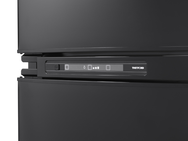

Piwa: 523/632
Wysłany: 2018-09-17, 23:10
Bronek napisał/a:
regulacji niw widzę.
Regulacja jest elektroniczna dotykowa na pulpicie między lodówką a zamrażalnikiem.
Moja jest taka:
