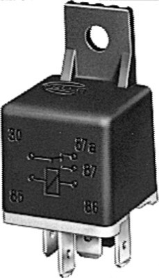

Szukam takiego przekaźnika 4rd 003 520 -08.
Znalazłem podobny tylko ostatnie cyfry po myślniku 07
Czy to duża różnica? Nie znam się na tym. Może jakiś zamiennik
Piwa: 523/632
Wysłany: 2018-09-11, 20:14
Najważniejsze żeby miał 5 biegunów. Chodzi o to żeby z prądem przełączanym nie miał kontaktu żaden biegun cewki.
Popularny i chyba mam taki fabrycznie zapakowany, mogę jutro zerknąć jak chcesz.

ok. jak możesz to proszę sprawdź

Każdy przekaźnik NC-NO , na dane napięcie będzie ci działał ,
jedyna różnica możne być w wyjściach pinów , kształcie obudowy,
do sprawdzenia , ewentualnie przepiąć któryś przewód :spoko

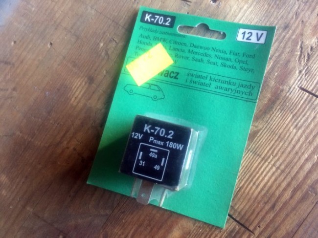

Coś co mam okazało się przerywaczem kierunkowskazów. Wisiał ze 20 lat u mnie nie rozpakowany, stąd mój brak w pamięci.

Trudno, ale bardzo szykowny :mrgreen: . Ja nie miałem czasu podjechać dziś i przyfocić miejsca awarii, postaram się zrobić to jutro.
