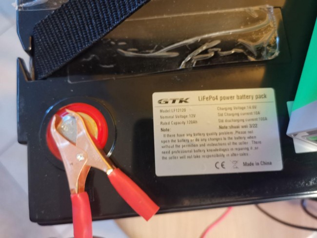

Wysłany: 2019-04-11, 11:27
Przyszło po prawie 2 miesiącach, bez opłat celnych i żadnych innych. Kupione stąd: https://pl.aliexpress.com/item/GTK-Lifepo4-12-V-120AH-du-a-pojemno-System-energii-s-onecznej-12-6-V-inwerter/32889868083.html
Na razie się ładuje z dołączonej ładowarki, a za miesiąc będzie już ładowanie w kamperku.
Plik ściągnięto 3 raz(y) 120,66 KB
Plik ściągnięto 6 raz(y) 97,44 KB

Wysłany: 2019-04-11, 11:29
Mam ten sam, polecam jeszcze kulombometr do zestaawu

Wysłany: 2019-04-11, 11:32
Flag napisał/a:
Wiem dzięki Tobie go kupiłem :) .
Mam jeszcze takie coś: https://pl.aliexpress.com/item/1PCS-6-60v-lead-acid-Battery-Charging-Controller-Protection-Board-switch-12v-24v/32786210577.html
Czy prócz tego kulombometr będzie potrzebny?

Wysłany: 2019-04-11, 11:33
ravael napisał/a:
Flag napisał/a:
Ja wcale nie mam kontrolera ladowania, kulombometr pokzuje dokladnie ile masz energii w akumulatorze.
ravael
Twój sprzęt: Fiat Ducato L3H4
Nazwa załogi: @Nasze7m2
Dołączył: 11 Mar 2017
Piwa: 1/3
Wysłany: 2019-04-11, 11:36
Flag napisał/a:
ravael napisał/a:
Flag napisał/a:
Rozumiem, w takim razie chyba to nie będzie mi potrzebne biorąc pod uwagę, że mam kontroler ładowania Tracer + https://www.ledats.pl/pl/...lem-modbus.html i tam wyświetla się napięcie aku.
