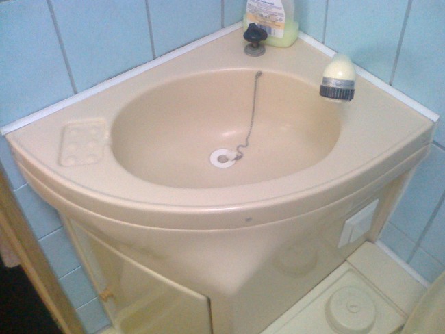

Witam, chciałbym wymontować baterię w łazience i "ni ciorta" nie wiem jak się do niej dostać - może ktoś podpowie? Będę wielce wdzięczny za pomoc - załączam fotkę

Na dole masz schowek otwórz drzwiczki weź lusterko i popatrz sie jest tam nakrętka na trzpieniu klucz nasadowy jak pamietan nr 12.
Wcześniej wężyki poodkręcaj

Dziękuję kolego za próbę pomocy, ale w schowku mam na pewno gładki odlew i absolutnie żadnej śruby czy nakrętki. Oglądałem to ze wszystkich stron i na pewno nie ma nic w okolicy co można byłoby odkręcić..., i dlatego jest problem. Kran muszę wymienić, a nie ma do niego dojścia choć być powinno - wygląda na to że będę musiał wyciąć wyrzynarką jakąś "rewizję", a później to dobrze zamaskować i zabezpieczyć...

Nie ma takiej opcji że to nie przykręcane ,może nakrętka po obwodzie baterli cienka i jej nie widzisz Bardzo rzadko sie zdarza zrób fotki :lol: :spoko
Piwa: 523/632
Wysłany: 2018-07-23, 21:09
Baterie domowe są montowane jak Bim pisał, tyle że klucz raczej 11, ale nie ważne.
Typowa kempingowa bateria jest skręcana nakrętką o średnicy większej niż otwór w którym jest bateria zamontowana.
Jeśli nie ma dojścia, to trzeba zdemontować cały ten plastikowy panel. Z autopsji, bo też mam za sobą łazienkowe poprawianie fabryki.
I przyznać się muszę, takiej baterii jeszcze nie widziałem więc mocowanie może być różne.
Edit: razem pisaliśmy :)
Bim, kolega nie ma wizualnej łączności z baterią od spodu. Za drzwiczkami jest wytłoczona/odlana wnęka z "sufitem".

Prawdą jest, że gdy odkręcam tuleję w której jest wąż natryskowy, to mi się bateria luzuje, ale wężyki w środku są za krótkie żeby wyciągnąć baterię górą, przy próbie siłowej urwałem/odłamałem jedną miedzianą rurkę :( , tak więc teraz już nie ma wyjścia, bateria jest do wymiany. Też myślałem, żeby odkleić cały panel, no ale jest to cała ściana, łącznie z umywalką, półkami, a nawet kibelkiem - tragedia! chyba jednak "wyrżnę" jakiś "gustowny" otwór żeby mieć dostęp do tego ustrojstwa...
..no chyba że jednak będą inne pomysły??

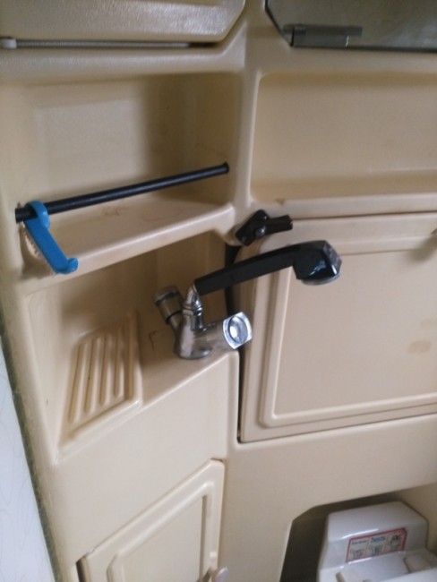

Witam, podpinam się pod temat . Mianowicie , nie działa mieszacz wody widoczny na foto, kręcenie w obu kierunkach nic nie daje, cały czas gorąca woda leci . Druga sprawa , chcę wymienić tę wylewkę na jakaś normalną, nie korzystam z prysznica więc bez wysuwanej wylewki może być. jak to ogarnąć? Chciałbym pozbyć się tego mieszacza oczywiście.

wszystko to jest przykręcone od spodu nakrętkami, Na początek odkręcić wężyki doprowadzające wodę, potem najlepiej zdjąć zlew z szafki i dopiero jest dobry dostęp. Powodzenia! :spoko

Mam taką samą szafkę - przód zlewu powinien być przynitowany nitem - chyba go nawet widać z przodu.

Dzięki ,na początek. Są nawet trzy nity, faktycznie, rozwiercę i pewnie przy ściankach listwy oderwać muszę. No zobaczymy jak to pójdzie.
To bym zrobił w ostateczności
Samo rozwiercenie i tak na nie wiele się zda bo będą trzymały wężyki , które i tak musisz rozłączyć od spodu. Czasami to ciężko zrobić bo dostęp mały ,a jak duży facet z mięśniem piwnym :lol:
to bez zakładania nogi na nogę się nie obejdzie i trzeba ciąć węża.
Zrób może od spodu zdjęcie telefonem jak to wygląda tylko wyciągnij wąż prysznicowy do góry :bigok
