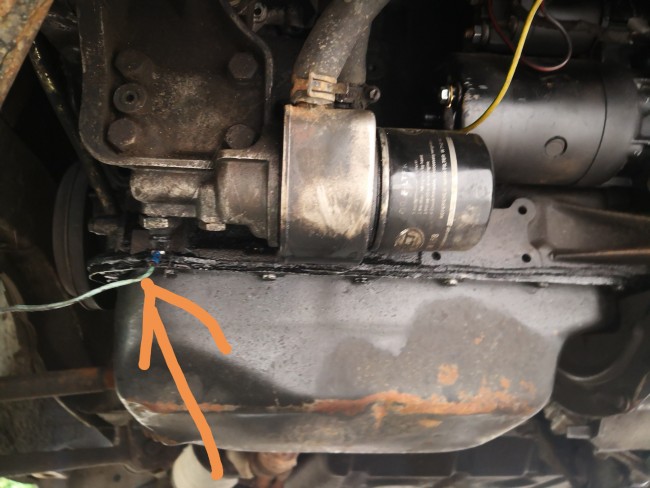

Sorki za offtop ale czy może ktoś mi powiedzieć co to za kabelek zaznaczony strzałką?
Plik ściągnięto 21 raz(y) 1,28 MB

Czujnik ciśnienia oleju.
