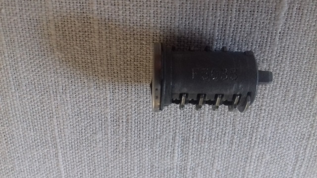

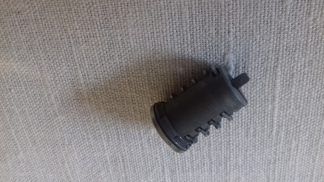

Mała część a problem poważny :-/
Poszukuję wkładki do zamka drzwi - uszkodzona, złamany jeden z "pinów/bolców" na końcu wkładki.
Dotychczasowe poszukiwania w sieci bez rezultatu. Podobnie w punktach dorabiania kluczy. :gwm
Zabudowa - MOBILVETTA, 2010

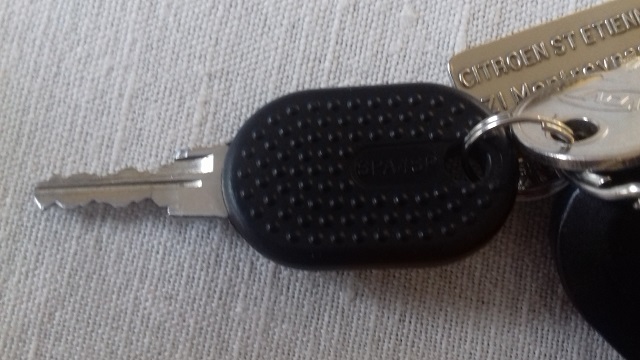

symbol na kluczu - KL/SPA4SP
symbol na wkładce - F 5035
8 zapadek (po 4 z każdej strony) plus jedna (ostatnia) zapadka blokująca wkładkę na miejscu w zamku
Na końcu wkładki 2 piny/bolce przenoszące obrót klucza na zamek
średnica zewnętrzna cylinderka - 13 mm
długość całkowita - 27 mm
oczywiście może być wkładka z nowym kluczem
Z góry dziękuję za wszelkie wskazówki

Wysłany: 2018-11-17, 10:51
https://sklep.klaja.pl/pl/p/Zamek-Wkladka-2-klucze-klapy-serwisowej-Dometic/4061
https://allegro.pl/wkladka-zamka-cylinder-bebenek-ff-2-klucze-i7575631096.html
szukaj w pod hasłem : wkładka do zamka drzwi przyczepy kempingowej

...I po sprawie, problem rozwiązany
Dzięki "DUNI" za wskazówki :spoko
Dla zainteresowanych - Dawniej KL/SP to teraz system HSC, zewnętrzne wymiary i kształt wkładki ten sam ale inny system klucza np tu:
https://sklep.kampi.pl/pl/searchquery/wk%C5%82%C4%85dka+zamka+hsc/1/phot/5?url=wk%C5%82%C4%85dka,zamka,hsc
https://www.kena.pl/?products_id=833
pozdr
RR
