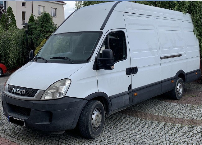

W zeszłym miesiącu sprzedaliśmy nasza integrę i kupiliśmy Iveco daily 15s13. Integra była bardzo przestronna i bardzo szeroka co kilka razy dało nam w kość. Więc będzie blaszanka szyta prawie na miarę.
Bazą jaką mamy to Iveco daily 2,3 turbo dieselz 2012 roku. Wysokość h3 i długość l4.
Pierwotnie służyła do wożenia szyb. Już nie służy bo cały środek jest wyrzucony a gródź wymontowana. Czeka na poprawki lakiernicze - usuwanie rdzy. Mądrzy goście wkręcili się blachowkrętami nawet w nadkole :) . Więc wszędzie tam, gdzie się wkręcali są ogniska korozji.
Planujemy zrobić całorocznego campervana. Po prawdzie to chcemy w nim mieszkać przez jakiś czas ciesząc się nowymi miejscami.

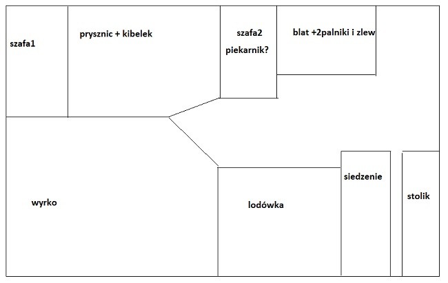

Zdjęcie bazy + plan.

Duża ta lodówka ;)
Wiem, wiem - to tylko luźny plan.

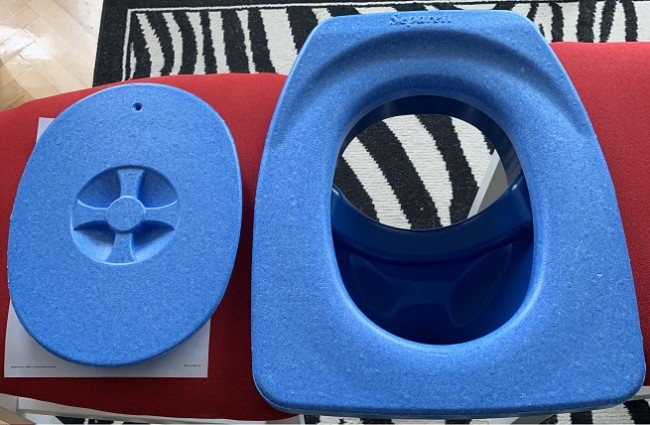

P.S. Przyszedł kibelek trocinowy :) . Będziemy musieli się z żoną przejść do jakiegoś sklepu i wybrać deskę bo ta niebieska du.y nie urywa :wyszczerzony:
Kibel trocinowy
Plik ściągnięto 2 raz(y) 136,49 KB
