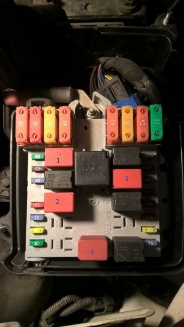

Dzień dobry.
Szanowni koledzy posiadam Campera Ducato 2.3 96kw r.2008 EURO4. Czy ktoś by mi mógł powiedzieć jaką funkcję spełniają przekaźniki znajdujące się w komorze silnika. Patrz obrazek niżej. Chodzi mi o przekaźniki zaznaczone od 1 do 4.
Dziękuję LupekT

A na pokrywie (z zewnątrz lub wewnątrz) niema czasem opisu?

1 - wentylator elektryczny chłodnicy silnika (duża prędkość)
2 - główny wtrysku
3 - zespół klimatyzacji
4 - sprężarka klimatyzacji
Pozdrawiam,
grzegunio

Wejdź na stronę https://aftersales.fiat.com/eLum/Home.aspx?id_language=9 i pobierz po numerze vin instrukcję do swojego Fiat.

Pobrałem wg vin i" konia z rzędem temu" kto mi pokaże które bezpieczniki są od pozycji / nie bocznej/ w Ducato z 11. 2010 r :niewiem

kto mi pokaże które bezpieczniki są od pozycji / nie bocznej/ w Ducato z 11. 2010r.

Nie pokażę Ci tych bezpieczników. Nie pokażę też bezpiecznika od światła cofania. Z prostego powodu - takowych w Ducato nie ma. Prąd do lamp pozycyjnych idzie prosto z Body komputera a zabezpieczenie jest realizowane elektronicznie przez Body. Natomiast obrysówki mają swoje bezpieczniki.
