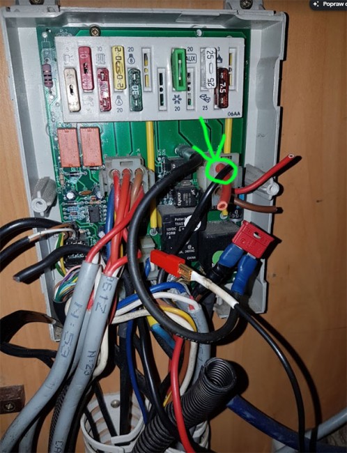

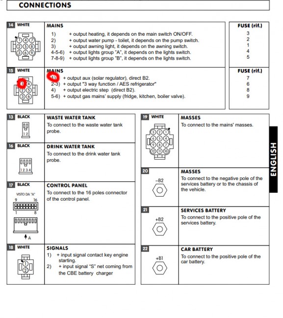

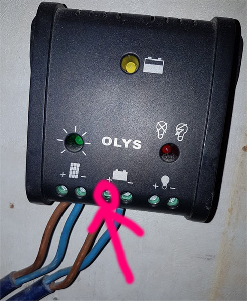

Proszę o radę - chciałem się upewnić czy dobrze rozumuję.
Chcę podłączyć solar/regulator pod energoblok (CBE PC 100).
W instrukcji energobloku jest napisane - "Złącze 15 - PIN 1 - + output aux (solar regulator), direct B2." Czyli podłączam plus z wyjścia regulatora do tego pinu a minus do minusa aku w energobloku - czy to się zgadza? (Aktualnie mam podpięty solar bezpośrednio pod +- akku, ale skoro energoblok obsługuję podłączenie solara to chciałbym z niego skorzystać - po coś to jest. Właśnie ciekawe po co to jest - czy tylko żeby wykorzystać bezpiecznik 20A - przez który przechodzi ten obwód? Czy dodatkowo jeszcze energoblok "wie" że prąd idzie z solara i jakoś sobie dozuje ten prąd gdy dodatkowo ładowarka ładuje z słupka.

Według opisu jest to pin połączony do + akumulatora zabudowy zatem można tam podłączyć solar.

Czesc! Sprawdzilem na stronie: http://forums.outandabout...nnection/27201/
Nasi koledzy z UK podaja ze plus z solara powinien byc podlaczony do '1' na konektorze #15 a minus do minusa na aku zabudowy (nie do minusa na EBL jak podales).
Pozdrawiam!
