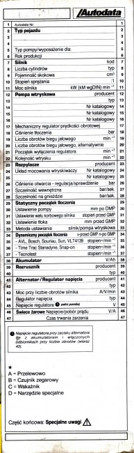

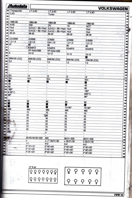

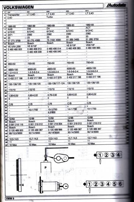

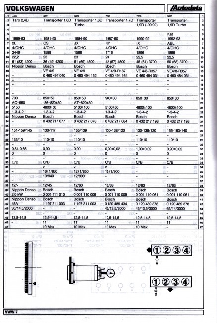

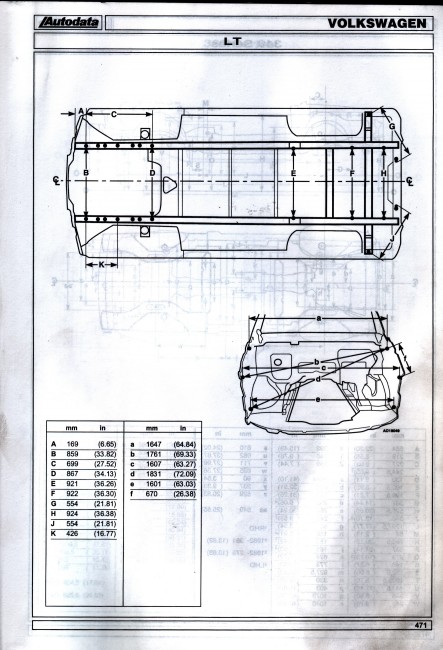

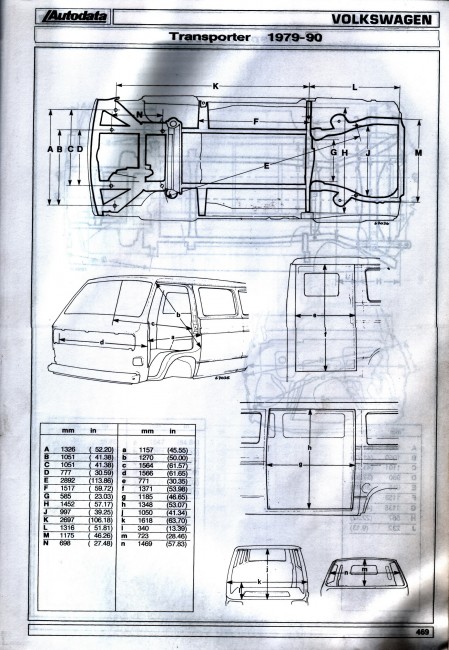

Plik ściągnięto 7 raz(y) 120,12 KB
Plik ściągnięto 6 raz(y) 1,14 MB
Plik ściągnięto 9 raz(y) 763,22 KB
Plik ściągnięto 6 raz(y) 1,46 MB
Plik ściągnięto 5 raz(y) 1,31 MB
Plik ściągnięto 7 raz(y) 206,14 KB
Plik ściągnięto 4 raz(y) 1,57 MB
Plik ściągnięto 7 raz(y) 1,43 MB
Plik ściągnięto 5 raz(y) 825,9 KB
Plik ściągnięto 8 raz(y) 1,42 MB
