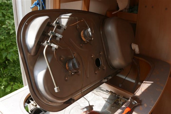

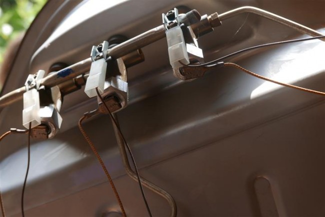

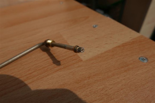

Po powrocie z wyjazdu zabrałem się za diagnozowanie słabo palących się palników w kuchence, a jeden przestał palić. Butla była w połowie pełna. Zacząłem więc od zmiany reduktora (dobrze, że miałem zapasowy) niestety nie poprawiło to sytuacji. Zabrałem się więc za zdemontowanie płyty kuchenki z palnikami. Najwięcej problemów było z ponownym zamontowaniem palników do płyty. Kolejny etap to odkręcenie rurek zasilających palniki gazowe. Potrzebne były małe klucze TROX. Okazało się, że są zatkane na połączeniu z palnikiem Podejrzewam, że przyczyną była korozja elektrochemiczna pomiędzy miedzią - rurki i aluminium - korpus do którego są łączona rurka i dysza, której produkty osadzały się na końcówce rurki. Jedna rurka zasilająca palnik była zaczopowana całkowicie. Po przeczyszczeniu wszystko zaczęło działać jak nowe.
Przy okazji wymieniłem konektor i oczyściłem łączenie PIEZO do zapalania palnika lodówki. Pali teraz od pierwszego "strzału"
Odkręcona płyta z palnikami i zaworami
Zawory do palników
Zatkana rurka w miejscu łączenia z palnikiem.
