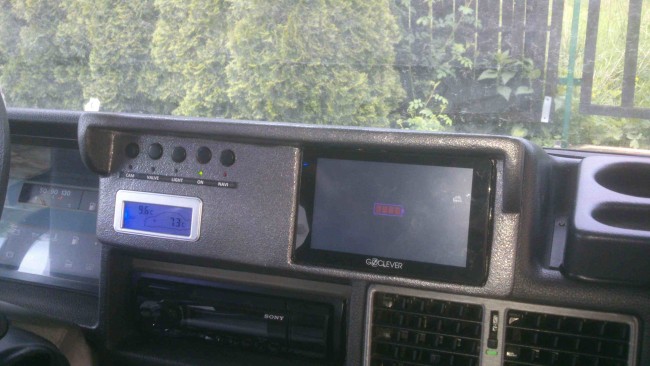

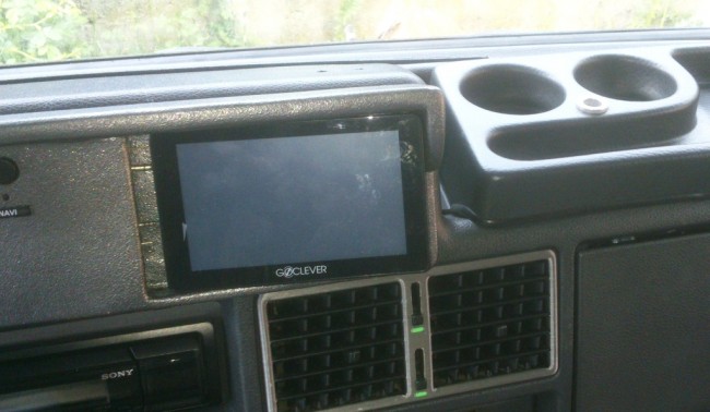

Chciałem Wam przedstawić moją modernizację deski rozdzielczej. Przy okazji wymiany podszybia wymontowałem całą deskę rozdzielczą, wygłuszyłem obie strony przegrody i dokonałem przeglądu wentylatora. Deska rozdzielcza w ponad 20 letnim autku była cała zmatowiała i wyglądała tak sobie, no więc po ogołoceniu jej z różnych elementów postanowiłem ją odświeżyć. Umyłem silnym detergentem i delikatnie potraktowałem ją opalarką, miejsce przy miejscu podgrzewałem tak aby uzyskać lekkie nadtopienie powierzchni co powoduje, że plastyk wygląda jak nowy. Do tego trzeba mieć trochę wprawy, można potrenować na jakimś starym czarnym zderzaku. Po tym zabiegu deska odmłodniała o kilkanaście lat. Następnie naprawiłem kratki wylotów powietrza a właściwie ich ruchome kierownice bo każda chodziła w inną stronę i trudno było nadać jakiś kierunek strumieniowi powietrza.
Jako, że zawsze irytowała mnie plątanina kabli wiszących od gniazda zapalniczki do nawigacji i rejestratora (kamerki), jakieś niespójne włączniki i wtyczki, to postanowiłem to uporządkować. Powstał pomysł na dodatkowy panel ogarniający wszystkie te rupiecie. Po wybraniu miejsca musiałem zmienić położenie włącznika świateł awaryjnych i wylądował on po lewej stronie kierownicy w wolnym miejscu koło włączników świateł. Wylaminowałem panel dopasowany do kształtu deski, nawigacji, podświetlanego termometru i przycisków. Chciałem by miał jakiś daszek aby słońce nie utrudniało obserwacji ekranu i aby łatwo można było wyjąć nawigację bez konieczności wtykania rożnych kabli. Wymyśliłem stację dokującą posiadającą wahliwie zamontowane wtyczki, zasilanie, głośnik, kamera i dodatkowy włącznik bez wyjmowania navi. Na panelu umieściłem od lewej włącznik kamery cofania (niezależnie od świateł cofania), następnie włącznik elektrozaworu (wiecie od czego), włącznik oświetlenia kabiny (oba światła), włącznik panelu ( zasilanie nawigacji, rejestratora, termometru) i ostatni przycisk to włącznik nawigacji. Podświetlenie termometru i diodek led sygnalizacyjnych zmniejsza się po włączeniu świateł mijania i drogowych (w dzień używam świateł dziennych). Wewnątrz panelu jest schowany wzmacniacz do głośnika nawigacji zasilacze 5V nawigacji, rejestratora, termometru 1,5V (pierwotnie był zasilany baterią) i układ sterujący podświetleniem. Wyszło tak jak na zdjęciach zrobionych telefonem.

Trochę się narobiłem, miałem „stracha” podczas opiekania tej deski ale efekt tego zabiegu jest znakomity, lepszy od krótkotrwałego efektu smarowania „plakiem”. Z szaro-burego tworzywa udało się wydobyć naturalny czarny kolor i na kilka lat wystarczy.
