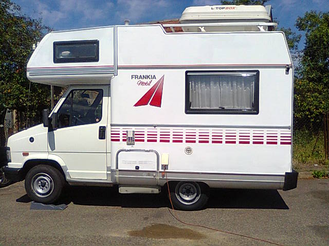

W związku z tym, że w innym wątku zaczęła się dyskusja o moim DMC to nie chcąc go zaśmiecać piszę nowy wątek.
Wasze uwagi nie dawały mi spokoju wiec w wolnym czasie sprawdziłem wszystkie papiery jakie mam.
Mam Fiat Talento 1,9D 1992 rok z zabudową Frankia 460 A
A więc tak:
1- Karta pojazdu:
Fiat Talento
samochód specjalny kempingowy
dopuszczalna masa całkowita 2350 kg
największy dopuszczalny nacisk osi 13,14 kN
dopuszczalna masa ciągniętej przyczepy 1400 kg
liczba miejsc 4
liczba osi 2
2- Dowód rejestracyjny:
F.1 2350 kg
F.2 2350 kg
G 1990 kg
Q.1 1400 kg
Q.2 750 kg
3- Fabrikschild (tabliczka znamionowa w komorze silnika po przetłumaczeniu w translatorze)
nacisk dopuszczalny na oś przednią 1300 kg
nacisk dopuszczalny na oś tylną 1340 kg
4- instrukcja w dziale GEWICHTE
waga całkowita 2350 kg
5- niemiecki dowód rejestracyjny
F.1 2350 kg
F.2 2350 kg
jest jeszcze wiele innych pozycji a wśród nich
20 (Hohe in mm) 2880
Na wszystkich niemieckich fakturach z napraw, przeglądów itp pisze prócz przebiegu aktualnego również dopuszczalna masa całkowita 2350 kg.
Zaznaczam, że francy nie ważyłem :szeroki_usmiech
darek61 napisał/a:
krzysztofCz napisał/a:
Tak ma od urodzenia w niemieckim kraju :szeroki_usmiech
Pewny jesteś,ten ma 500 więcej,czyli tyle co mój pusty http://www.google.pl/url?...4,d.bGE&cad=rja ale to temat do innego wątku.
Wydaje mi się Darku, że te 500kg to ktoś pomylił z pozycją 20, a ta jest podana w mm nie w kg i dotyczy wysokości.
Po tym wywodzie myślę, że ma DMC=2350kg, ale kiedyś przy okazji zważę :szeroki_usmiech
I NIE ŻAL NIC...
I ŻAL TAK WIELE...
/NIEMEN/

...jest tak niewinnie malutka... :diabelski_usmiech
Plik ściągnięto 5882 raz(y) 95,44 KB
Plik ściągnięto 5882 raz(y) 68,65 KB

Wygląda to tak jakby notorycznie zamiast cyfry "8" czytano/pisano "3". Ale przecież to zbyt hardcorowe żeby było możliwe, tym bardziej że Talento to jest mini Ducato a teraz Scudo.
krzysztofCz
Dołączył: 20 Wrz 2009
Piwa: 49/56
Skąd: z nad morza
Wysłany: 2014-07-23, 08:41
janusz napisał/a:
Już na tabliczce znamionowej ma wybite 3.
