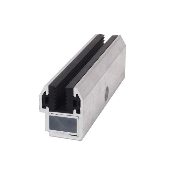

Witam chciałbym zamontować panel bezbramkowy na dachu . Wolałbym go jakoś przykleić niż wiercić i przykręcać. W związku z tym że znalazłem panel w fajnej cenie to chce to zamontować . 35Zł za panel 50 w to nie pieniądz a chciałbym zobaczyć jak to się będzie sprawować . Chyba najlepiej pasowały by mi takie mocowanie:
ale czy się da jakoś sensownie przymocować taki bez ramkowy do tego ?

Chce wiedzieć jak je do tych narożników przymocować -przykręcić
Jak miały by ramę to wiadomo do ramy ,a tak to chyba jakieś dodatkowe kątowniki i podsadki gumowe?
W tym aspekcie liczę na podpowiedź.
wirefree miałeś je z rama czy bez ? Jak bez to jak zamontowałeś do tych narożników?
Nie muszą być zdjęcia tylko podpowiedź o rozwiązanie .
Narożniki przykleję na stałe ale panel chciałbym móc zdejmować.

Tylko sikaflex 251 i tyle.

narożniki przykleje ale panel do nich chce przykręcic żeby szło go łatwo zdjąć . Przyklejone narożniki nie będą mi przeszkadzać w razie czego .Jeśli bede chciał coś większego lub innego to sie pokombinuje

A jak chcesz go przykrecic? Przeciez to szklo. Sikaflex 221 albo 252 wystarczy, jak bedziesz chcial zdjac to struna i odcinasz od dachu jak szybe w samochodzie.

wirefree napisał/a:
