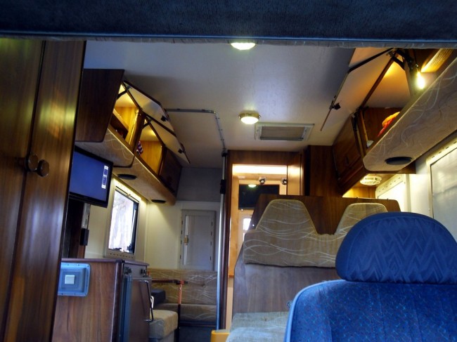

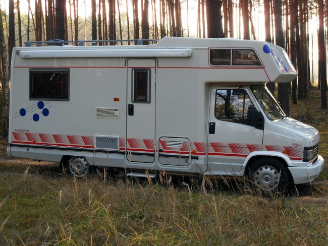

Poniżej moje drzwi.
Plik ściągnięto 13 raz(y) 269,39 KB

Socale napisał/a:
Poniżej moje drzwi.
To jest na ducato I z takimi gładkimi blachami czy to jest plastik, wygląda świetnie i po co go sprzedałeś :)

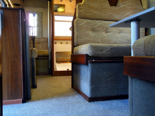

Wysłany: 2019-01-23, 00:08
pasza napisał/a:
...wygląda świetnie i po co go sprzedałeś :)
Nie pytaj bo mnie zabijesz. Powiem ci tylko że nie byłem po sprzedaży szczęśliwy. Do dziś silny sentyment i chętnie kupiłbym coś tej marki.
Blachy alu gładkie ale wnętrze emanowało przyjaznym ciepłem, jakiego nie doznałem w żadnym następnym.
W przyjazny klimat warto inwestować grosiki na jego ochronę. Dlatego popieram inicjatywę założyciela tematu i doradzam wiedzą z własnej praktyki. Jak każdemu zresztą :)
