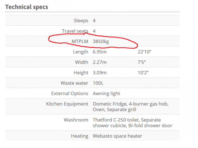

Może ktoś się orientuje, czy Mobilvetta Kimu 101 z lat 2005-2007 występuje w wadze powyżej 3500kg? Na aukcjach wszystkie są do 3500kg.
Pusta, praktycznie bez paliwa wody i kierowcy waży ok.3100kg.

https://www.practicalmoto...lvetta-kimu-101
o tym modelu myślałeś?

Tak.
Dziękuję. Taka waga by mnie satysfakcjonowała.

Rav napisał/a:
Myślę, że nawet na pustaka waży więcej niż 3100.
Co do tego konkretnego egzemplarza - stoi co najmniej od wakacji.
Prosiłem o zważenie i otrzymałem po kilku dniach taką właśnie odpowiedź. Prawie na pusto ważyli. Po dołożeniu paliwa, wody, kierowcy, wyjdzie ok. 3300 i tyle podają na forach zagranicznych. Po załadunku do podróży wychodzi 3800-3900. Tak podają użytkownicy. Z tym, że nie spotkałem w tych opisach, że DMC jest większa od 3500. Wszędzie było podane 3500.
Pewnie waga odstrasza kupców, bo firma Wadowscy ma dobrą opinię i chyba złego kampera by nie wystawiali.

Janusszr napisał/a:
Jeśli szukasz w tych rozmiarach to z wagą musisz się pogodzić. Nie ma opcji, aby do jazdy, z ludźmi i bagażami, zalany wodą zmieścił się w 3.500kg. Moim zdaniem szybciej potencjalnych kupców odstrasza przebieg, aniżeli masa.
Co do egzemplarza: jeszcze raz powtórzę, nie widziałem, nie znam, nie oceniam. Jedyne co mogę stwierdzić to zejście z ceny i stosunkowo długą sprzedaż.
Piwa: 570/435
Wysłany: 2019-01-29, 15:59
Zgadzam się z RAV.
Ten gabaryt będzie tak ważył. Wiem bo jeszcze mam i wcześniej też miałem 7,5m kampera. W dokumentach waży pusty 3060kg. Jak załadowałem się na miesiąc to ważylem z załogą 3990kg. Czyli standard, tak jest. Zaakceptowałem i nie przeskoczę tego. :bigok

Załóżmy, że w papierach homologacyjnych tego auta jest DMC=3850kg.
W DR DMC = 3500kg.
Czy podczas przerejestrowywania można to wyprostować, zgodnie z homologacją?

Co prawda zmieniałem z 3850 na 3500 ale z doświadczenia wiem ze rzeczoznawca przy wydawaniu opinii opierał sie na danych z tabliczki znamionowej........ ja miałem szczescie bo dmc było tylko w papierach wyzsze a tabliczka została fabryczna i WK zmienił dmc na nizsze

Odnośnie wagi,to producenci kamperów sprzedają je z możliwością rejestracji do 3500kg lub
3850kg .Można to sprawdzić w specyfikacji sprzedawcy.Można o taką homologację wystąpic do producenta i albo zwiekszyć wagę albo zmiejszyć.

Janusszr napisał/a:
Mając taki papier w ręku muszę wystąpić do producenta auta, jeżeli są rozbieżności między DR, a świadectwem homologacyjnym?
Musi być rozbieżność. Niestety Polska jest bardziej... W homologacji i w całej UE jest podawana masa pojazdu gotowego do jazdy czyli z określoną ilością paliwa, wody, gazu i z kierowcą o masie 75kg. Natomiast w polskim DR jest pozycja D - masa własna. Nikt do końca nie potrafi mi zdefiniować co ona zawiera w przypadku kampera. Praktyka jest taka w Polsce że do rejestracji jako masę własną podaje się masę pojazdu gotowego do jazdy z homologacji pomniejszoną o kierowcę 75kg.
Według tego masa własna G w polskim DR jest z paliwem, gazem i wodą. Bez sensu? Tak , ale inaczej się nie da, ponieważ wydziały komunikacji przy rejestracji nowego kampera wysyłają zapytanie do ITS.
Mobilvetta KIMU ma zabudowę typu monoscocca czyli jest cała odlana z włókna szklanego. Taka technologia jest ciężka i droga.
