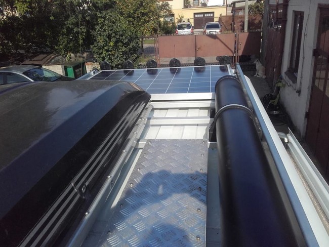

Mam na dachu rurę fi 160mm. Zamontowana na bagażniku który ma nosnosc 150 kg. Elementy rury sa sklejone klejem poliuretanowym i dla bezpieczenstwa oba dekle są skręcone za pomocą preta fi8mm z nierdzewki. Rura lezy na czterech mocowaniach i przykrecona jest trzema obejmami wzmocnionymi plaskownikiem aluminiowym. Oczywiscie zamontowane sa zawory kulowe oraz wentyl do ewentualnego dobicia cisnienia kompresorem. Ale z doswiadczenia juz wiem ze nie jest to konieczne. Przy tej wysokosci grawitacja sama robi robotę. Po zatankowaniu 45 litrow wody i wystawieniu kamperka na slonce wystarczy dwie trzy godzinki i woda ma temp. wystarczającą do kąpieli. Nie zauwazylem zadnego przechylu ani nadmiernego kolysania auta na zakretach.

A jak nie jest pełna i jedziesz? Nic się nie dzieje.

Ostatnio wracalem z weekendu z polową wody. Nic nie czułem, zadnych niepokojacych zjawisk.

Pozwolę sobie zasugerować trochę inne rozwiązanie, w którym nie trzeba wozić wody na dachu, a skuteczność ogrzewania będzie z pewnością dużo wyższa.
Zbiornik (najlepiej izolowany) dajemy pod samochód , gdzie jego masa będzie poprawiać , zamiast pogarszać rozkład środka ciężkości, a na dach kleimy lekką matę solarną, taką jaką stosuje się do ogrzewania basenów ogrodowych. Zbiornik z matą łączymy w zamknięty obieg za pomocą rurek plastikowych do C.O., tak aby po drodze nie było łaczeń, kolanek, itp. W zbiorniku zakładamy jakąś małą pompkę 12V, która wymusi nam obieg wody przez matę.
Skuteczność ogrzewania takiej maty jest bez porównania lepsza niż pojedynczej rury, więc do osiągnięcia podobnego efektu nie będzie potrzeba dużej powierzchni .
Ja mam taką matę o rozmiarach 1,2x8m, czyli 9,6m2 i za jej pomocą dogrzewam w okresie letnim basen o objętości prawie 40m3, do temperatury ponad 30 stopni i bywa, że w upalne dni , wyłączam obieg ogrzewacza aby nie kąpać się w "zupie"
Sądzę, że np. takie coś https://allegro.pl/mata-solarna-intex-28685-mata-grzewcza-do-basenu-i7458343401.html , powinno być aż nadto do tych zastosowań.
Pewną wadą rozwiązania jest ta pompka, ale może dało by radę ogarnąć to bez niej (grawitacyjnie)

Fajnym rozwiązaniem jest mata solarna na dachu która z pewnością efektywniej nagrzeje wodę, ale.
Pompka, która aby to miało sens powinna chodzić cały czas albo chociażby cyklicznie generuje hałas.
Kwestia dopuszczania wody i ciśnienie (jakie ciśnienie wytrzymują maty)?
Myślę że rozwiązanie rury jest całkiem ok (nawet estetyczne) i nie ma sensu wyważać otwartych drzwi jednak jedyne nad czym ja bym pomyślał to aby ją zamknąć w obieg wodny a nie tak jak na filmach jedynie jako osobny zbiornik.
