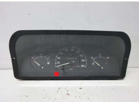

Od czego ta kontrolka w ducato ?
Piwa: 563/753
Wysłany: 2019-02-11, 19:36   Od czego ta kontrolka w ducato ?
Może podpowiecie , ducato 1999 rok , kontrolka czerwona bez oznaczenia lekko się pali , ta z fotki . Może macie rozpiskę od czego to albo z doświadczenia podpowiecie nim rozpruję wiązki :)
dzięki z góry za podpowiedzi :spoko
Plik ściągnięto 2413 raz(y) 21,63 KB

Nic nie widzę, ale napiszę :haha:
Jak sama czerwona, to będzie od airbaga. Pierwsze modele po 94 z poduszką tak miały. Auto ma poduchę?
Piwa: 563/753
Wysłany: 2019-02-11, 20:28
nie ma poduchy , ma dokładana klimę z oddzielnym przyciskiem , jak się go cyknie /podświetlany/ to na tacho zaczyna się żarzyć to czerwone ... tak było od momentu dołożenia klimy dlatego ta kontrolkę poprzedni właściciel zakleił naklejka na szybce ale i tak widać że coś nie tak :)

Ona jest bez piktogramu?
Jak tak, to wyjmij żarówkę i z bani :wyszczerzony:

bez piktogramu , wyjąć żarówkę zawsze można tylko ta ciekawość :)

Mam chyba w firmie instrukcję. Jak jutro znajdę chwilę, to cyknę foto.

Wysłany: 2019-02-12, 07:47
Już wiem dokładnie :mrgreen:
Ta kontrolka była używana zarówno do poduchy, jak również w niektórych przypadkach jako kontrolka silnika.
Jeśli była pompa sterowana elektronicznie, to wtedy przypisywano tą kontrolkę jako silnikową, a kontrolka poduchy była w zaślepce obok awaryjnych.
Jak zwykły układ wtryskowy, to wiesz co robić :haha:
