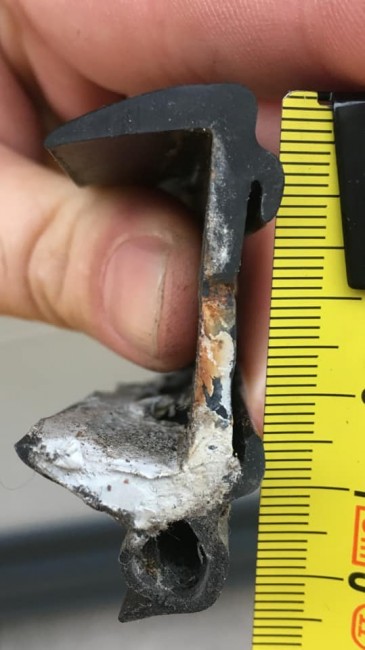

Cześć!

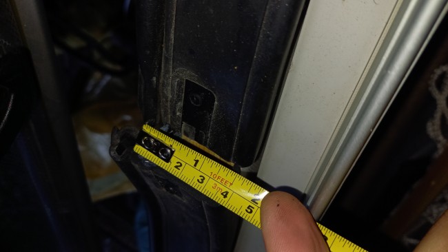

Zauważyłem że zacieka mi lekko woda przez uszczelkę okienną (pacjent Ducato CI Carioca 40 2002r).

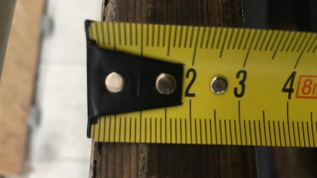

Zmierzyłem grubość ścianki ok 33mm. Chciałbym wymienić całą uszczelkę.
Czy wiecie gdzie mógłbym znaleźć taką uszczelkę?
Przeszukiwałem internety ale udało mi się znaleźć tylko taką na 25mm (podobno do Niewiadówek).

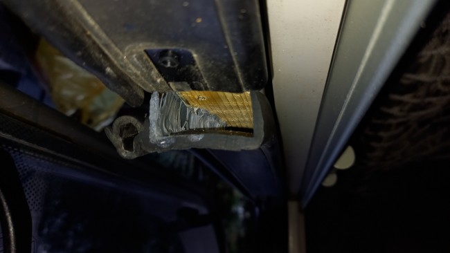

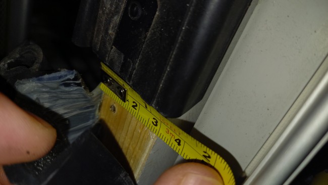

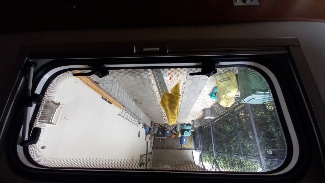

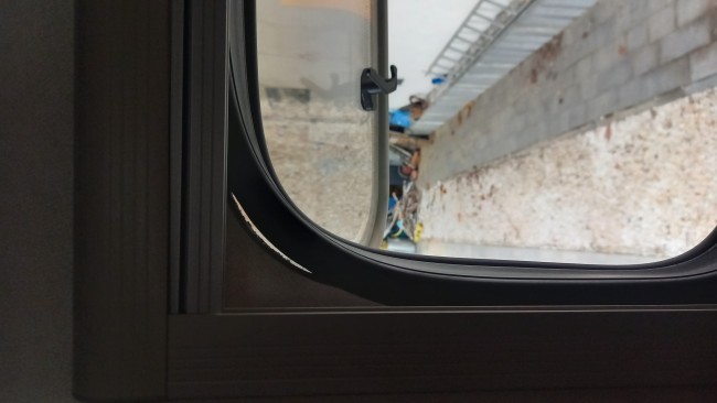

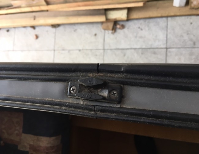

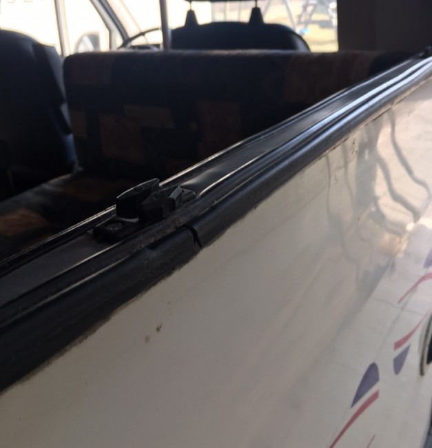

Podlacze się pod temat.
W obu oknach na tyle (łóżka piętrowe) potrzebuje wymienić uszczelki. Uszczelki skurczyły się i w każdym z okien w górnym rogu odstają od ściany na tyle że widać świat zewnętrzny.
Zrobiłem sobie kilka fotek żeby poszukać w necie czegoś, ale nie mogę nic znaleźć. Podobnie jak autor znalazłem uszczelki do przyczepy Niewiadów, wyglądają bardzo podobnie ale wydaje mi się że będą za małe.
Czy jesteście w stanie podpowiedzieć gdzie coś takiego szukać?
Potrzebuje jak autor ok 4.5m

Wysłany: 2023-04-06, 10:44
https://allegro.pl/oferta/uszczelka-okna-uchylnego-28-32mm-czarna-klaja-pl-12544528451?snapshot=MjAyMi0xMC0wNlQwODowMTo1OS4xNzhaO2J1eWVyO2Y1YWY3ZDI4NDU4YzA3YThmNTdlNzZhNWZmYmE0NzRhNzZiZmZkM2EyMWY5YTkyNWY4NDk5ZWVhNjc1ZWRkMTA%3D

Wysłany: 2023-04-06, 15:41
Poszukaj tu: https://polgum.sklep.pl/pl/c/Uszczelki-szyby%2C-okienne/55
Mają sporą ofertę.

Edit:
Uszczelki wymienione. Co się na szarpałem z klinami to moje.
Uszczelki kupione te polecone przez @Darek Szczecin, tyle że bezpośrednio ze strony klaja - wyszło trochę taniej. Kliny kupiłem inne bo u nich drogo za metr, na allegro są dostępne w tym samym rozmiarze za 1/3 ceny
Przed
Plik ściągnięto 2 raz(y) 1,71 MB
Po
Plik ściągnięto 2 raz(y) 1,77 MB
