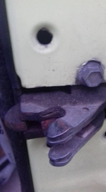

Przepraszam , może źle się wyraziłem , u mnie po trzaśnięciu drzwi odskakują zupełnie otwarte a zamek się zamyka sam w sobie czyli by ponownie zamknąć trzeba pociągnąć za klamkę by zamek się otworzył , sam się nie otworzy , trzeba mu paluchem pomóc . Sądzę ,że walnięcie drzwiami trwa na tyle krótko ,że po odskoczeniu dopiero do silniczka dochodzi impuls zamykania dlatego zamyka się zamek juz bez celu ale się zamyka .
Gdybym następny raz miał takie cos montować to tez bym zastosował taki sam zamek od merca , sprawdziło się i jest tanie .
tak wygląda ruchomy rygiel w drzwiach
