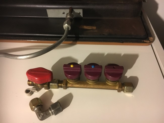

Czesc. Ogorek to tez kamper ale nie ma w nim miejsca na butle z gazem. Po 11 latach jazdy z małymi butlami, robie 20 litrowa lpg pod podwoziem. W sumie mam już wszystko lecz utknąłem na reduktorze. Instalacja jest cała na rurkach fi8 zaciskanych na beczulkach. Pytanie jaki reduktor? Najlepszy byłby naścienny z 2xRVS8 by go zamontować na stałe i bezpiecznie. Czy ktos wie gdzie można dostać takowy lub czy jest inne rozwiązanie tegomproblemu?

Myślę że pomoże Ci Darek z firmy ALPO mieszcząca się w Luboniu koło Poznania. Tel. 501.758.889. :lol:

Witaj
Ja kupowałem tutaj:
https://www.igaz.pl/index...-0-8-kg-h-rvs-8
