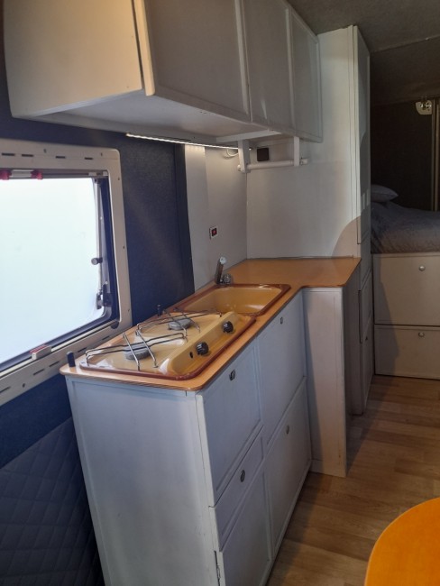

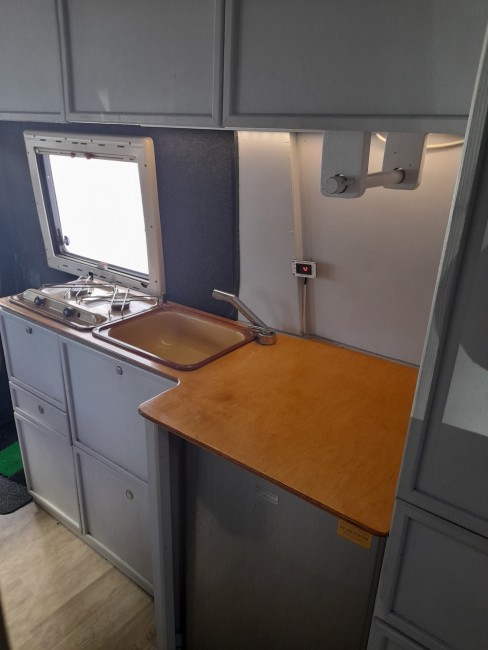

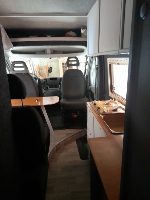

W czasie prac nie robiłem zdjęć więc tylko takie z efektem końcowym.
Plik ściągnięto 28 raz(y) 617,08 KB
Plik ściągnięto 28 raz(y) 622,94 KB
Plik ściągnięto 23 raz(y) 590,43 KB

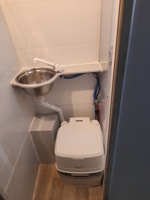

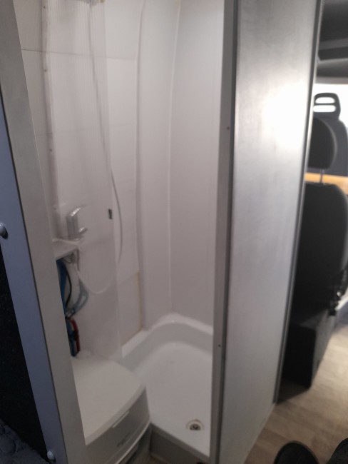

Łazienka.
Plik ściągnięto 27 raz(y) 525,69 KB
Plik ściągnięto 24 raz(y) 508,38 KB
