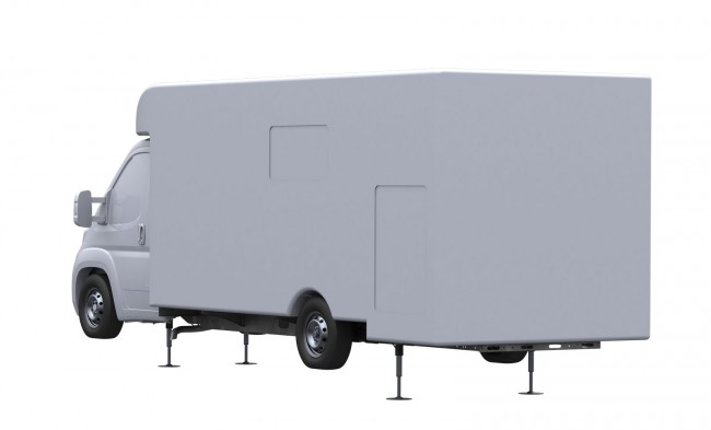

Siemka :spoko
Kilka razy wpadłem na zestaw do poziomowania kampera. Nie przyglądałem się temu specjalnie bo zabiła mnie cena.
I tak sobie pomyślałem czy nie można by tego zbudować samemu.
Nie jest mi to kompletnie do niczego potrzebne... Nigdy nie było ale...
Lubie dlubac i jest tu sporo mądrych głów które potrafią takie rzeczy obliczyć, zaplanować, narysować, zaprojektować.
Może ktoś chciałby przystąpić do takiego projektu i spróbować choć teoretycznie rozpacowac temat?
Założenie jest takie, żeby ten zestaw nie ważył zbyt wiele. A montaż nie wymagał armii specjalistów i tysiąca przeróbek. No i żeby cena pozwalała na montaż i nie podwajała wartości niektórych kamperów.
Super byłoby gdyby można to zautomatyzowac na tyle, żeby się samopoziomowało jak niwelatory. Może da radę wykorzystać tam wbudowany mechanizm?
Nawet na alledrogo są dostępne siłowniki różnej maści których cena zaczyna się od 100zl/szt plus 12v pompy, węże, złączki itd.
To może się udać... :chytry
Ja jak zwykle mam swój projekt i wizje i jak zwykle tylko w głowie... :roll:
Co myślicie? Warto spróbować? Możemy podwyższyć wartość naszych pojazdów mieszkalnych... :bajer

KASZUB napisał/a:
Elektryczne są również , to kwestia wyboru .
Problemem tego ustrojstwa jest też dodatkowa waga !! I tu jest oprócz kasy , "pies pogrzebany"

Koko kiedyś zrobił takie coś

Potem tym kamperem jeździł Mirek Kalinin , a teraz Leszek Mazurek. Koszt nowego zestawu to ok 18 tys. I to nie jest wielkim problemem . Ale waga to ok 80 kg. a w kamperach z dmc3,5t. to już dużo . Poszukaj na forum . Było o tym wiele razy . A dumaj , bo i mnie kusi. Może zaadoptować coś lżejszego . Może na pneumatyce?

problemem siłowników hydraulicznych są wycieki, są zewnętrze i wewnętrzne.
w tym wypadku poziomując pojazd robimy to na dłużej, czasem na kilka dni.
jeżeli chodzi o polskie normy, to żurawiach samojezdnych oraz innych maszynach pracujących na podporach dopuszcza się opadanie do 4mm na godzinę.
także ja był radził elektryczne.
To można byłoby na Arduino, koszt elektroniki nie powinien przekroczyć 100-200 zł.

Cztery siłowniki to przesada i utrudnienie. Trzy będą idealne. Jeden z przodu i dwa z tylu.

Cyryl napisał/a:
Cyryl , ja mam kilka zurawi i podnośników koszowych PHM. I wiem o czym ty piszesz. Ale one ważą po kilkanaście do kilkudziesięciu ton . A kamper max 4 tony. To naciski nie wielkie. Ja poległem na znalezieniu lekkich i teleskopowych siłowników . O co najmniej dwóch , a nawet trzech wysuwach. Co do trzech siłowników , to nie bardzo wiem gdzie ten z przodu w miarę sensownie zamocować. Na środku ? Nie ma gdzie .

jak kamper ma poduszki pneumatyczne, to tył nie droga przeróbka i można poziomować

Ok Panowie. Wiemy, że problem leży w wadze. To fakt. Dla niektórych 18 goli wywalić na 4 siłowniki to nie problem dla mnie duży tak samo jak waga.
Może da radę zrobić to na 2 siłownikach? Może na poduszkach pneumatycznych z dodatkową konstrukcja? Same to niewypał... Może siłownik na środku wyciskajcy ramę alu w dół na dwóch nogach? Nogi regulowane....? Nie wiem czy ktoś łapie o co mi chodzi???
Wiesiek samymi poduszkami na nierównościach to ja jakoś nie widzę twojego pomysłu...
Janusz czy taki system jest realny czy to gdybanie? Taki samo poziomujacy..

KASZUB napisał/a:
też już teoretyzowałem...
dodatkowo dochodzi jedna fajna funkcja - nie muszę szukać lewarka do wymiany koła... :diabelski_usmiech
więc loguję się do tematu.
KASZUB napisał/a:
b. realny. do arduino masz wszelkiego rodzaju czujniki dostepne.
https://botland.com.pl/pl/19-akcelerometry
zresztą w telefonie też masz chyba zainstalowaną poziomicę... :)

robba, to teraz trzeba zbudować to tak aby było plug&play dla tech odpornych jak ja... Zakładając, że znajdą się siłowniki elektryczne których ja znaleźć nie mogę :gwm tak aby po montażu podpiąć kabelki i cyk. Do góry :bajer
Ile takie cudo może kosztować? W sensie toxarduino z zyroskopem? No i pewnie jakaś reszta...

Henyczek, Agrokola to firma która ma siedzibę niedaleko mnie w Lubieniu Kujawskim. Znam ich wszystkich bardzo dobrze. Miałem taką pompę na myśli. Ale problem jest ( tak jak pisałem) w wielostopniowych w marę lekkich siłownikach. No i sterowanie czyli zawory, elektronika, selenoidy, a reszta do ogarnięcia. :spoko Kombinuj Kaszub w tobie jakaś nadzieja.
