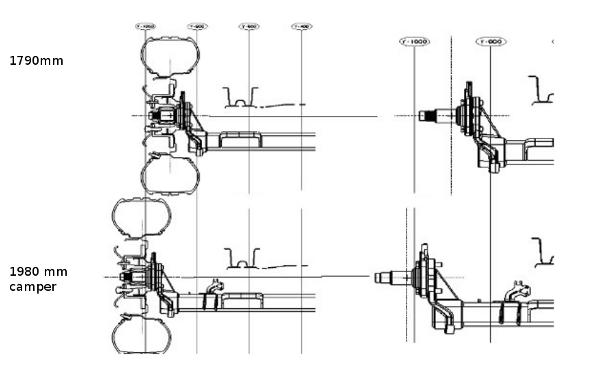

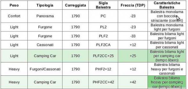

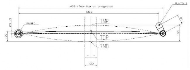

Przeglądnąłem całe forum ducato (camperowe) naszych zachodnich sąsiadów w poszukiwaniu rozwiązania- i nie znają problemu w tym modelu, poprzednie z przed 2006 r owszem.
Z innej beczki - Paweł67 - Poważnie masz jedno pióro? u mnie są 2., aż zaglądnąłem do serwisów-ki i tam wszystkie podwozia camper mają 2 pióra.

Obecnie eksploatujemy 3 Fiat Ducato. Pierwszy z 2007 roku o DMC ma dwa pióra i węższy rozstaw kół tylnej osi. Nowe z 2008 mają pojedyncze pióro (na 100% - zbyt długo pod nim leżałem aby się pomylić) ale za to szerszy rozstaw kół. W poście o Ducato III wkleiłem zdjęcia gdzie wyraźnie widać różnicę w rozstawie. Nasze samochody mają większe niż standardowo przebiegi. Ponieważ problem dotyczy aut rejestrowanych od wiosny 2008 prywatni użytkownicy być może go jeszcze nie doświadczyli. Stąd cisza na ich forum. W samochodzie z 2007 roku problem nie występował, czasem hałasowała przekładka pomiędzy piórami. W tym wypadku WD40 załatwia sprawę. W nowym pełna butla WD i nic - skrzypi dalej. Wybieram się z tym do serwisu fiata - w końcu auto jest na gwarancji.

Mój jest z końcówki 2007, ma szerszy rozstaw i 2 pióra :shock: , ale mieszają w tych zawieszeniach.....

Odpowiem krótko u mnie jeszcze nic się nie dzieje. Auto 2008 też szerszy rozstaw i niskie zawieszenie przebieg 14 000 km to wszystko wyjaśnia. Jutro wejdę pod campera sprawdzę ilość piór w resorze. Jak będzie więcej niż jedno to się odezwę.

Możesz już nie wchodzić, niskie zawieszenie ma drążek skrętny + ewentualnie poduszki. Pióra są w standardowym zawieszeniu. Słyszałem o jakiś smarach grafitowych ale to dawno i nie pamiętam czy aby do piór one były.
